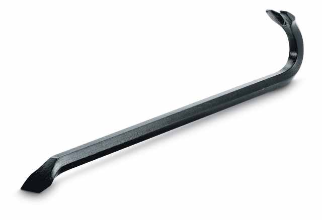

Un bon conseil pour lundi, explique la méthode "pince à décoffrer" pour redresser une porte :D :D
pince à décofffrer
pince à décofffrer
