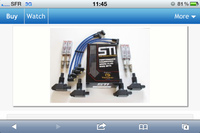

Je ne sais pas si je peux poster ceci ici...
J'ai commandé mon trio chez Zapparts : Bobines + Bougies NGK + Câbles NGK (NGK Ignition Wire Set).
Cependant je m'appercois aujourd'hui que la photo a changé et qu'il ne s'agit plus de NGK mais de STI...
Est-ce que quelqu'un peut me dire si il s'agit de la même qualité?
Merci par avance.
Désolé pour la photo pas top, je n'ai pas accès à ebay au boulot...

La photo à peut-être été changée après l'épuisement des NGK (lié à ta commande) :??:
En terme de photo ça ressemble aux NGK (sauf la couleur des connecteur bleu/noir sur NGK)
Regarde en section prépa il y a de amateurs qui connaissent toutes les marques (ou presque)
STI c'est pour les Sub :lol:
