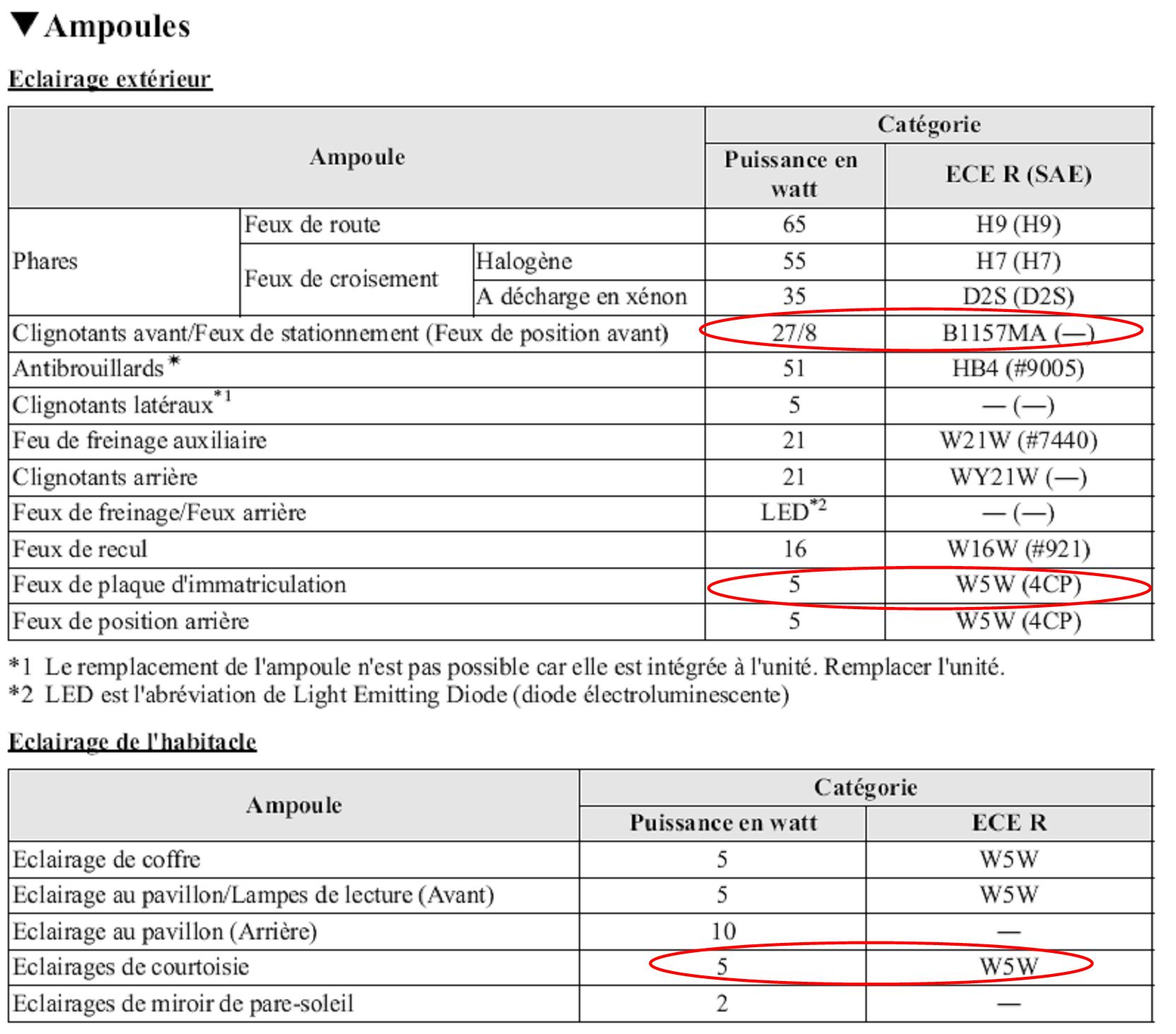

Je prépare les (toutes) petites modifications que je compte apporter à ma future R3, notamment le remplacement de plusieurs ampoules par des leds avec canbus (vilain ODB :p ). Je me pose des questions concernant les types d'ampoules des feux concernés (navette, w5w...):
Feux de position?
Lampes des portes?
Lampes de la plaque d'immatriculation?
J'ai trouvé des infos sur la brochure téléchargée sur le net, mais comme elle se rapporte au marché US (y compris Canada), je ne suis pas sûr que les standards sont les même que chez nous.
Merci...
Re: Changement de divers ampoules
de prime abord je te dirait que ce sont les meme.
ce qui doit changer ce sont les clignotant de coté . :salut:
