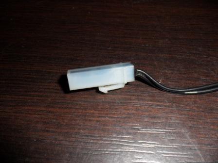

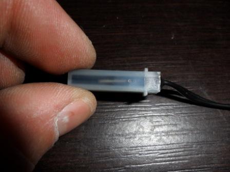

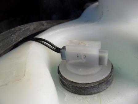

j'ai démonté le petit bloc 2 fils pour voir si je peux pas faire quelque chose donc par la meme occasion, j'ai pris des tites tofs.
les voicis:
il y a rien de compliquer a la sortir, juste tirer dessus et elle vient. l'ensemble ressemble a un cylindre avec un flotteur a l'interieur, le flotteur posede un petit aimant a l'interieur. je l'ai pas resortie, mon vasse est plein...
se desolidarise facilement du cylindre en tirant un peu dessus, relier a une broche de connexion a plusieur autres fils en haut a gauche du vasse.
la partie en contact avec la sonde et de l'aimant.
donc voila ce que je vais essayer c'est de trouver un bon aimant et le placer de l'autre coté de la partie qui est en contact avec la sonde, en esperant que cela va ouvrir le circuit...
  qui sait, l'espoir fait vivre...
