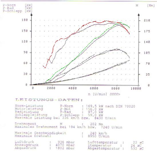

40ch de plus chez nosfe ? Sans courbe d'origine c'est difficile à dire...
Pour rappel des chiffres de sa voiture:
http://www.rx8france.com/forum/viewtopi ... c&start=20
160kW stock
170kW décata
174kW reprog
superposition des courbes avec/sans reprog... Je vous laisse choisir la plus bosselé et notez les 4kW hallucinant qui te déchire la tête quand tu accélère ^^
J'adore cette capacité des gens de sentir le moindre kw gagné ^^
Je vous laisse apprécier les 10°C de moins à l'admission sur le second passage, certainement plus responsable de la courbe que la reprog... ![]()
Allez restons dans le concret, sans se voiler la face
ben écoute moi j'ai fait des chronos : stock, ligne complète, ligne + reprog, et on voit bien le gain, ce n'est pas qu'un ressenti.
pour le 0-100 : 7s4 stock, 7s2 avec la ligne, 6s8 avec ligne + reprog. Donc j'ai peut-être gagné 0 ch je m'en fout, j'ai bien gagné sur les chronos en tout cas.

en fait quand on y pense c'est plus probable de gagne 39 cv sur une 192 (192 + 39 ça fait 231 hein les gars) que 5 sur une 231cv ... et y une certaine logique
Quand t'as une rx8, tu sais pourquoi quand t'as un enfant handicapé, c'est celui que tu préfère.
Non vu que les blocs ne sont pas les mêmes, les 192 sont bridé physiquement en plus du rupteur.
4ports d'admission pour la 192 contre 6 pour la 231 ![]()

il faut demandé a nosferatu de nous donné ses courbes.
bartste tu sait trés bien que je ne parle pas de pmax, mais de puissance gagné a mi regime.
la ou je fait confusion c'est sur la courbe de nosfe et la mienne, mais je puit assuré qu'il ya bien un ecart de 30 cv sur la stock et le couple decata /reprog courbe a l'appuie, nosferatu a l'epoque me les avait envoyer en mp, et j'avait reprit les trois courbe, tu a la memoire courte bartste.
tu sait trés bien, que je ne dit pas de betises, avec le recul je pense que tu commence a me connaitre.
la un lien, mais je vais retrouver dans mes mails les courbe, ce que j'annonce n'est pas du pipo, juste des chiffre valider sur banc, et oui je le conçoit la pmax n'est pas bien plus importante, mais sur un atmos nous savons tous que cela est bien delicat.
bon le lien:
http://www.rx8france.com/forum/viewtopi ... &start=700
tu connais nosferatu, tu sait trés bien qu'il n'aurait jamais laisser poster de tel courbe si elles avaient été fausse.
aprés bartste, sans vouloir encore faire affront a ton vehicule, tu peut reconnaitre quand une rx8 marche fort et une autre moins.
meme raspoutine qui a essayé la voiture a ushpc a été surpris.
aprés on est en train de discuter si un decata apporte un gain, perso un decata iresa en apporte, c'est indeniable.
bon je part chercher les courbe de nosferatu....meme pas peur...
bartste je suis corse , pas marseillais.
D'abord 40 puis 30... Pour la courbe stock, nosfe lui-même dit dans un autre post qu'il ne l'a plus ?! ![]()
bon voila j'ai trouver:
mail de la part de michael du 17/12/2009
voila:
Salut Jmi,
La forme?
Passage au banc effectué ce soir, je te file déjà un print, faut que je mette les bonnes valeurs intermédiaires (pour mon passage d'aujourd'hui), seules les valeurs rondes sont bonnes (les 3'500; 4500; etc sont des moyennes, je ferai comme il faut ce week end), mais dans l'idée, c'est beaucoup plus lisse qu'avant pour la courbe de puissance.
...et la courbe de couple est également mieux (plus intéressante d'ailleurs)!
Redis moi ce que tu en penses.
A noté que pour la courbe n°2 j'avais ma ligne AP (décat + inter + catback) et qu'actuellement ma 8 a uniquement le décat (inter + catback d'orgine)!
Michaël
