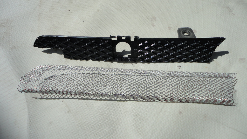

J'en profite pour vous faire parvenir quelques photos de l'installation de grille sur le bouclier arrière.
voici les différentes étapes:

Je crois qu'il y avait deja un DIY la dessus, mais pourquoi pas. Par contre, tu oublie de préciser le plus important : la fixation. Colle a pare-brise ou équivalent ? (en tout cas a cet endroit il faut quelque chose qui resiste à la chaleur).
En tout cas chez moi c'est fixé comme ça.
superbe, mais c'est niqué pour l'anneau de remorquage, je suggère un pré découpage à cet endroit afin de pouvoir plier la grille en cas de besoin pour fixer l'anneau .

Très propre, mais pour ceux qui ne veulent pas découper leur PC, il y a les grilles alu de chez rotaryfx (les mêmes que moi) qui se vissent dessus, ça prend 1minute par grille à monter, et on peut l'enlever facilement en cas de besoin

pour le maintien de la grille, par le simple pliage de celle ci vers l'intérieur de bouclier est suffissant mais il est possible de rajouter de la colle a pare brise ou autre.

voici une photo qui montre la découpe de la grille ainsi que son pliage avant la mise en place.
c'est pour cela qu'il faut laissé une certaine longueur pour pouvoir la replier a l'intérieur du bouclier.
Il m'a fallu réellement entre 2 a 3 H pour tous faire. Sachant que c'etait pour moi la première fois, donc si je dois le refaire pas de soucit j'ai mes repères.
Donc n'hésitez pas....
voici une photo vue de côté et plus proche.
Je trouve que le résultat et sympa et peut surement diminuer la témpérature de l'échappement lors de déplacement car le coffre devient rapidement un vrai four...

Pour info, je n'ai pas démonter le bouclier arrière pour faire l'installation.
