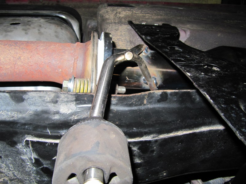

Je n'avais pas fait attention mais le Catback est maintenu par 2 silent bloc sur 4 ![]()
Re: ECHAPPEMENT 400$ COLLECTEUR 300$ DECATA 275$ neufs et li
Tout comme le décata qui est maintenu par... 0 ^^
On peu pas tout avoir
Faut dire que le decata et le catback doivent être 2 fois plus léger que l'original. Donc peut-être pas nécessaire d'avoir autant de fixations.

C'est bien dommage qu'il n'y ait pas de suspat au décata...
De mon coté, avec mon garagiste, on a souder une pate qui se raccroche là où celui d'origine se fixe....et y'a pas photo...(avant le décata touchait les traverses à chaque dos d'ane ou chaque aspérité de la route)
Mais non ludo, c'est tellement légé que ca dois tenir tout seul en l'air ^^
Non franchement c'est 0 de pas avoir mis une patte de fixation au décata, pour économiser quoi ? ![]()
je t'assure que les "gling gling" à chaque défaut de la route...c'était plus possible
ludosteo a écrit :C'est bien dommage qu'il n'y ait pas de suspat au décata...
+1, j'ai également fait souder un support lors du montage du décata.

toujours les mêmes qui se plaignent , des vrais Dalton ces 3 là
je me suis fait un plaisir à l'époque avec JMI d'arriver à faire fabriquer ce décata rien que pour ce forum alors soyez un peu indulgent que diable
bon sinon pour faire réaliser une pate de fixation sur le décata il faudrait que j'envoi à SSAC un cata d'origine, chose que je n'ai plus, donc si vous voulez vous dévouer ça sera avec plaisir
quant à l'échappement XS Power , on a eu ABSOLUMENT 0 retours négatifs le concernant depuis plus d'un an que je bosse avec eux, et j'ajouterai que les possesseurs de la première heure tels que JMI ou d'autres ont sont également 100% satisfaits alors que leur matos a plus de 3 ans !
alors oui c'est pas parfait, oui c'est Chinois mais put1 qu'es ce que c'est compétitif quand même au final !

on critique pas Tsar....on apprécie et en tant que consommateur, on donne nos feedbacks...![]()
Si il y a un truc à améliorer, c'est le support...mais sinon on n'a rien à dire sur la qualité et le prix (enfin, si c'est encore trop cher...
Pour le prix, c'est très bien. si tu le rajoutes, après il vont se plaindre qu'il est mal aligné ![]()
Mais, on suggère juste aux personnes chiantes de faire ajouter un support lors du montage. C'est l'option la plus simple.
Et c'est ce que j'ai fait car je suis chiant ![]()

YOUPI ! c monté ! vraiment pas deçu par le bruit (hummmmm)
et le gain de puissance a bas régime avec le colleteur c du reel !
pour le montage houaaa faut être qd meme motivé mdr j'ais rencontré qques galères ! (le cataliseur ne se jointe pas avec le collecteur au niveau du joint faut meuler lol ) et les p'tits vis avec les ressorts aussi ont rebellés lol
mais franchement le résultat c top ! pour ceux qui hésite ... foncez ! ![]()
