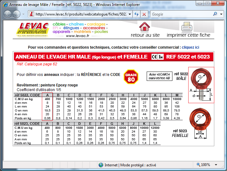

Soucieux de pouvoir fixer mon harbais comme il faut, mais pas forcement aux points de la ceinture le long du tunnel central, voici ce que je viens de trouver :
Vis à oeil, dont la résistance est suffisante à priori, pour 400kg, avec utilisation maxi x1.5 soit 600kg et force de rupture à 2 tonnes.
Ce sont des vis de levage, donc forgées et usinés pour haute résistance.
Le but pour moi est de les mettre à la place des vis de rail de siège.
Donc en M8 x 1.25 pour le pas de vis. La longueur me semble bonne...
Le gars que j'ai eu me les fait à 12,50€ HT pièce.
Mais ça vaut le coup si ça marche !
A voir sous peu...... En photo ou à Folembray !!!
Ci joint photo de la vis et ses cotes....
Vis à oeil de levage

A ce prix là, ils sont en quoi :oh: :oh:
Il se moque de toi, il me semble que tu peux trouver beaucoup moins cher
http://www.traclev.com/upload/produits/ ... /148fr.pdf
Essayes chez eux
http://www.traclev.com/contact.html
Le prix devrait se situer à 1€ HT

Le problème de traclev à priori est qu'ils ne vendent qu'en gros !
Comme 99% des sociétés que 'jai trouvé !
Impossible d'acheter au détail si on est particulier, il faut être une société à chaque fois !
Ou alors les coûts d'expédition/de livraison sont pharaoniques !
J'envois un mail ce soir et reviens ici vous donner des news...
D'où le prix je pense....
