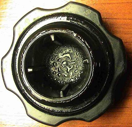

  • 400ml huile ...
Le bouchon plein de flotte :( :( :(
Il a fait très humide ces derniers jours ... mais quand même, elle dort au sec !?
Voir photos.
