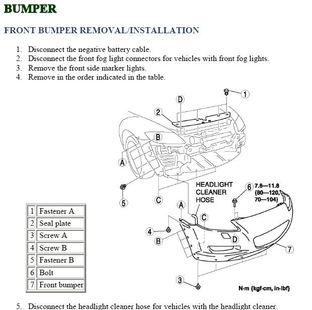

une derniere question,j'ai démonté mon pare choc avant pour installer une grille de protection et a la fin du remontage je remarque qu'au niveau du jointement au dessous du clignotant et le bord du pare choc on apercoit 2 pattes blanches qui ont l'air de tenir le pare choc en place.ces 2 pattes sont elles visibles ou doivent elle etre cachées sous le rebord du pare choc.
a bientot sur le site.et merci pour les renseignements.
Le rebord du pare-chocs doit couvrir cette languette (ces pattes) blanche(s).
Et il ne devrait pas y avoir plus d'un mm entre ce bord du pare-chocs et la tôle de l'aile.

pourquoi faut-il couper la baterie pour démonter le pc avant?
en theorie il faut car quand tu démontes le parechoc, tu débranches les clignos et les phares antibrouillard ,ça peut etre sous tension. mais je crois que pas grand monde prend la peine de la débrancher
oki , oui ça ne me parais pas indispensable

il faut également penser a débrancher la batterie pour le capteur d'impact qui est a l'avant et qui pourrait déclancher l'airbag.........

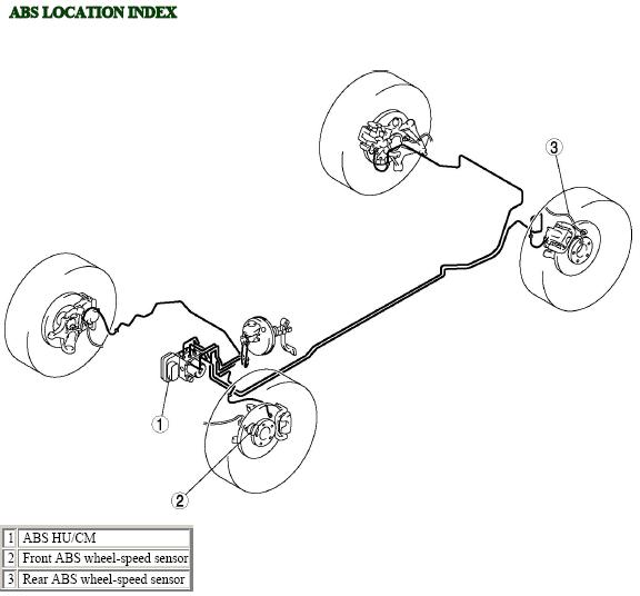

a +
:bouder:
Un ABS se declanche en fonction de la desceleration des roues, pas d'un choc à l'avant. ;)
Voir le diagramme de la RX-8, pas de sensor dans les pare-chocs.
Mag, airbag pas ABS. ;)
Mais bon, je n'ai jamais fait sauter l'airbag en enlevant le pare-choc.

sur ma 8,lorsque j'ai démonté le pare choc il y a un capteur qui ressemble a un bouton poussoir le long du longeron qui est branché avec un cable électrique.Je pensais que cela pouvait etre un capteur de choc.si ce n'en est pas un a quoi cela sert ?
effectivement, il s'agit bien du capteur d'impact avant qui se trouve sur la partie inférieure droite du longeron principale.
mais lors du démontage, tu n'a jamais a t'en soucier.
à plus :salut:
