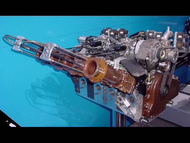

Je parlais plutôt de ce système-ci:
Yep, voilà le système développé par Yamaha
Ca y ressemble fort, n'est-il pas ? ;)
Sauf que le système est ici "bêtement" à 2 positions, une haute et une basse.
Fabrice
Oh, alors c'est vraiment semblable à notre S-DAIS. ;)
Oui et non. Le S-DAIS du Renesis ouvre aussi des tubulures de longueurs différentes, travaillant sur des ondes de fréquences correspondant à des régimes différents. Mais dans le cas du S-DAIS, il y a trois niveaux, et les conduites de longueurs plus longues restent ouvertes en parallèle avec les plus courtes, ce qui n'est pas le cas de la Yamaha et de la plupart des autres systèmes d'admissions variables.
Je parlais du S-DAIS en réponse au premier post de Benji du fait du fait que tous deux utilisent les ondes de pression pour augmenter le remplissage (supercharge).
Fabrice
