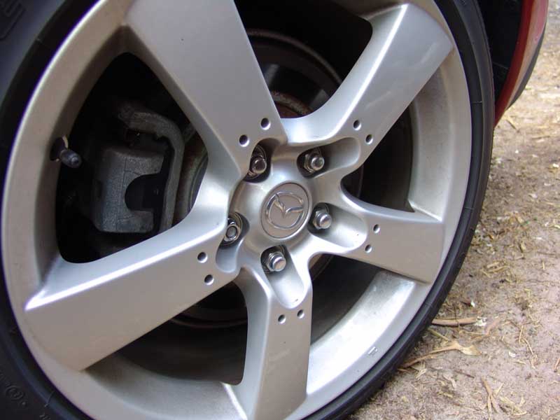

voila je m'explique je me sert pas de ma 8 la semaine et depuis un petit moment quand je la reprend apres une semaine d'hybernation les plaquette reste comme a l'arriere mais quand je dis colle c'est bien colle je doit vraiment accelerer pour les decolller.
De meme j'ai remarque mais je suis pas sure que c'est lie mais a l'arriere gauche sur la surface du disque il y a des trace de rouille a l'exterieur du disque comme si que les plaquettes n'appuyer seulement sur une fine bande au milieu du disque.
Quelqu'un a deja vu ca ????

bon je suis alez chez mazda et c l'etrier qui est gripper. j'attend encore la reponse pour la prise sous garanti, et apparement il ne change que l'etrier et pas les disque ni plaquette.

oulah! Ton disque est dans un sale état :oh:

Messages : 2336
Message par toons94 »
moi je parle de l'exterieur du disque
qui normalement doit etre brillante a cause du freinage et qui la est rouille.

autant pour moi, la photo est super sombre !

voila il m'on changer l'etrier gauche sous garantie et nettoyer le disque.
