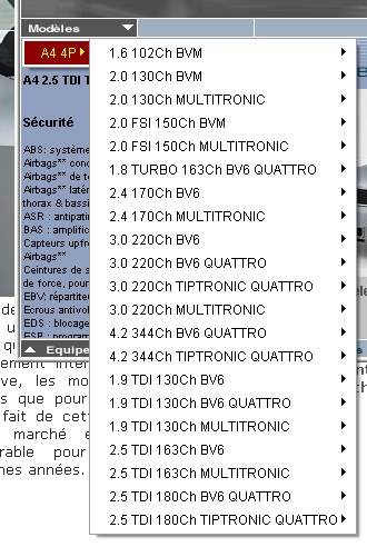

Je maintiens Tiptronic... :p
Capture provenant du site Audi France :oh:
Dommage que le Multitronic ne soit pas dispo ! :oh: :oh: :oh: Sont cons où quoi ? :??:
Sinon, et comme tu le dis, ils ont qu'à mettre la boite DSG ! :love:
