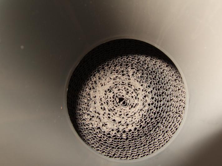

qq photo
je pense que le cata est mort non ???
en plus on a l'impression qu'il est en train de "glisser" c'est bizarre comme impression

c'est mort ou pas ???

installé dans l'état il ne devrait pas apporter de gain mais si c'est juste de la calamine stoppé en début de filtre c'est récupérable avec un nettoyage, si tu utilises une souflette fais gaffe à ne pas plier les alveoles.

je pense aussi juste encrassé , mais le mieux maintenant qu'il est déposé montre le a un specialiste du cata , et dans le pire des cas( ou le meilleur suivant le point de vue :D ) tu vide tout :D :D

cata apporté chez un pro ce soir
resultat :
cata bouché a 60-70 % sur la surface de frappe
et le cata est en train de se barrer
bref ... mort
dc tube :D et test du trompeur
sans doute vendredi ou semaine prochaine ....
après plus de pb de température de cata si ça marche ;)
