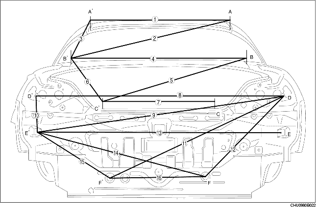

Il y a aussi ceci ... http://www.ilp303.com/wiki/Main/Rx8AudioUpgrade
(post original : http://www.rx8club.com/showthread.php?t ... trunk+size )
Et puis il y a ceci ... :D
Emplacement mesuré
Dimensions mm {in}
1 885 {34,84}
2 1 120 {44,09}
3 592 {23,31}
4 1 022 {40,24}
5 849 {33,43}
6 491 {19,33}
7 470 {18,50}
8 1 268 {49,92}
9 1 253 {49,33}
10 198 {7,80}
11 DROITE : 968 {38,11}, GAUCHE : 952 {37,48}
12 DROITE : 576 {22,68}, GAUCHE : 574 {22,60}
13 1 207 {47,52}
14 DROITE : 873 {34,37}, GAUCHE : 853 {33,58}
15 DROITE : 433 {17,05}, GAUCHE : 427 {16,81}
16 467 {18,39}
Merci Baphi :merci: mais il me manque encore les cotes en profondeur..... :??: :oups:
Enfin je n'aurais qu'à les prendre manuellement :D
