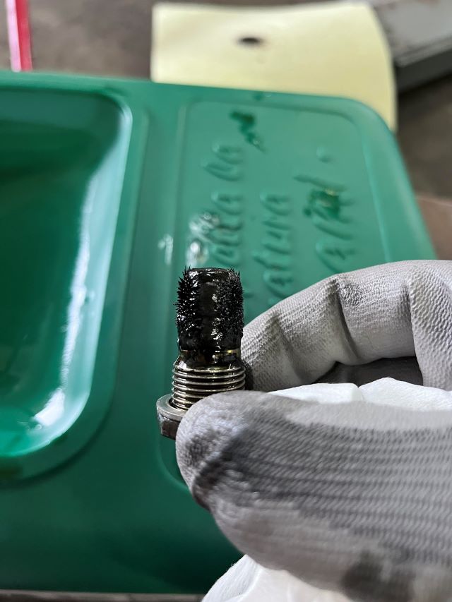

Huile fluide, assez sombre, pas de paillettes mais pas mal de résidus sur les bouchons de vidange ... :hum:
Il y avait un peu de pate grise sur le petit bouchon de vidange donc je suppose que c'est la première fois que la boite se fait vidanger ...

Vous en pensez quoi de ces résidus sur les bouchons ?? :??:
