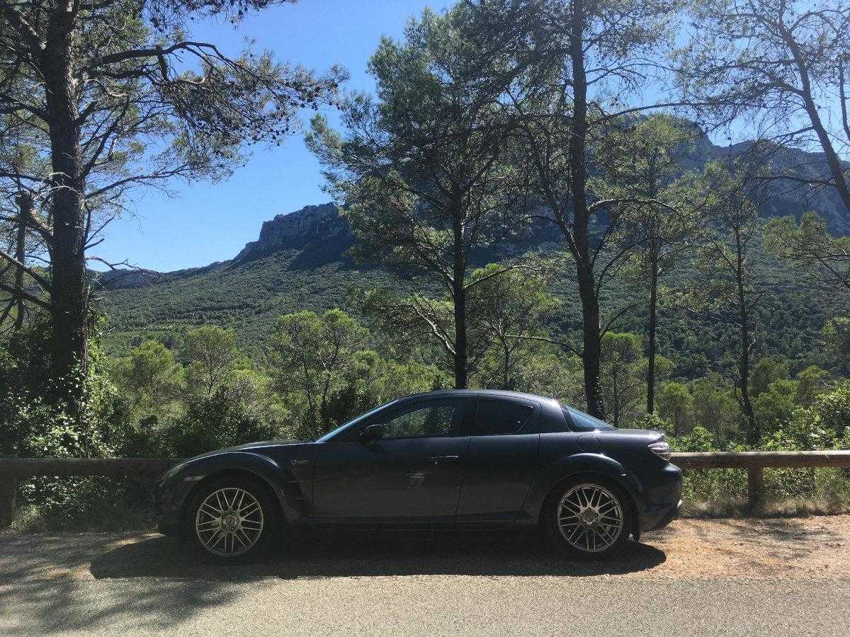

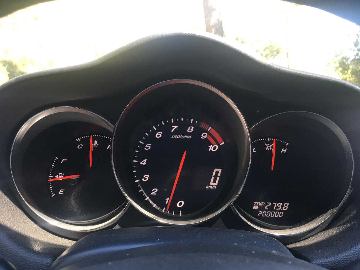

Passer un tel cap est purement symbolique mais comme c'est un beau chiffre rond, je partage cela sur ce forum! Ça fait grand plaisir alors que je note que ma conso (E85) n'a pas évolué depuis des années, que la puissance est la même, bref le moteur (2008, original) va bien.
Il y a bien sur des pannes de vieillesse comme une rupture du système hydraulique moteur fin 2019 (remplacement des durites rouillées). Et puis il y a les nombreuses incivilités des parkings qui lui donnent a présent ses 13 ans. Mais un petit tour chez un carrossier saura redonner l'éclat initial a cette excellente voiture que j'adore toujours autant conduire!
200000km, moteur original 40th 2008
Cap passé au pied du Pic Saint Loup dans l'Hérault
