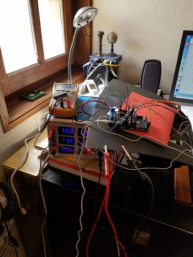

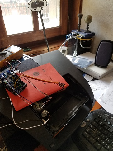

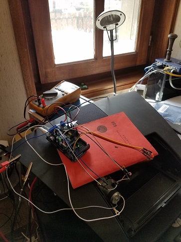

Un proto arduino (Mega) est OK avec montage en shield volant, le programme est TOP voir video.

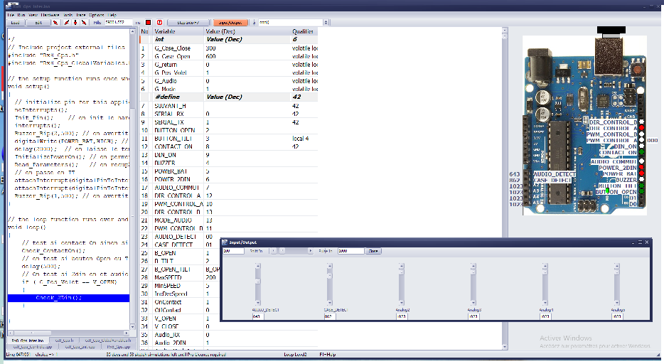

mis au point sur simulateur arduino et testé sur carte mega.

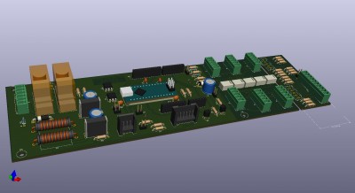

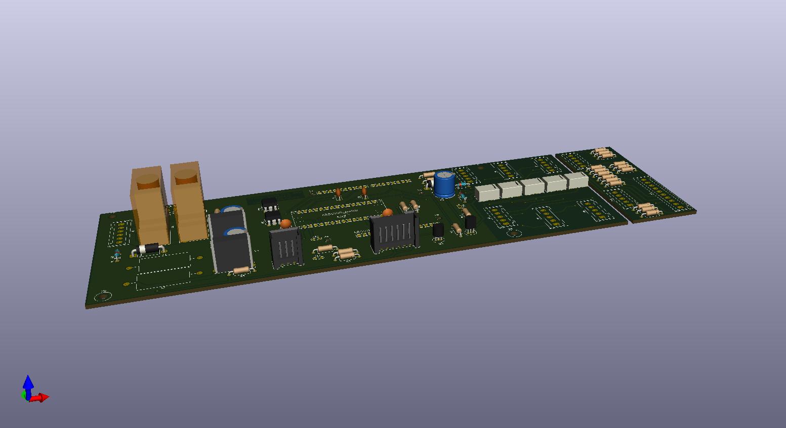

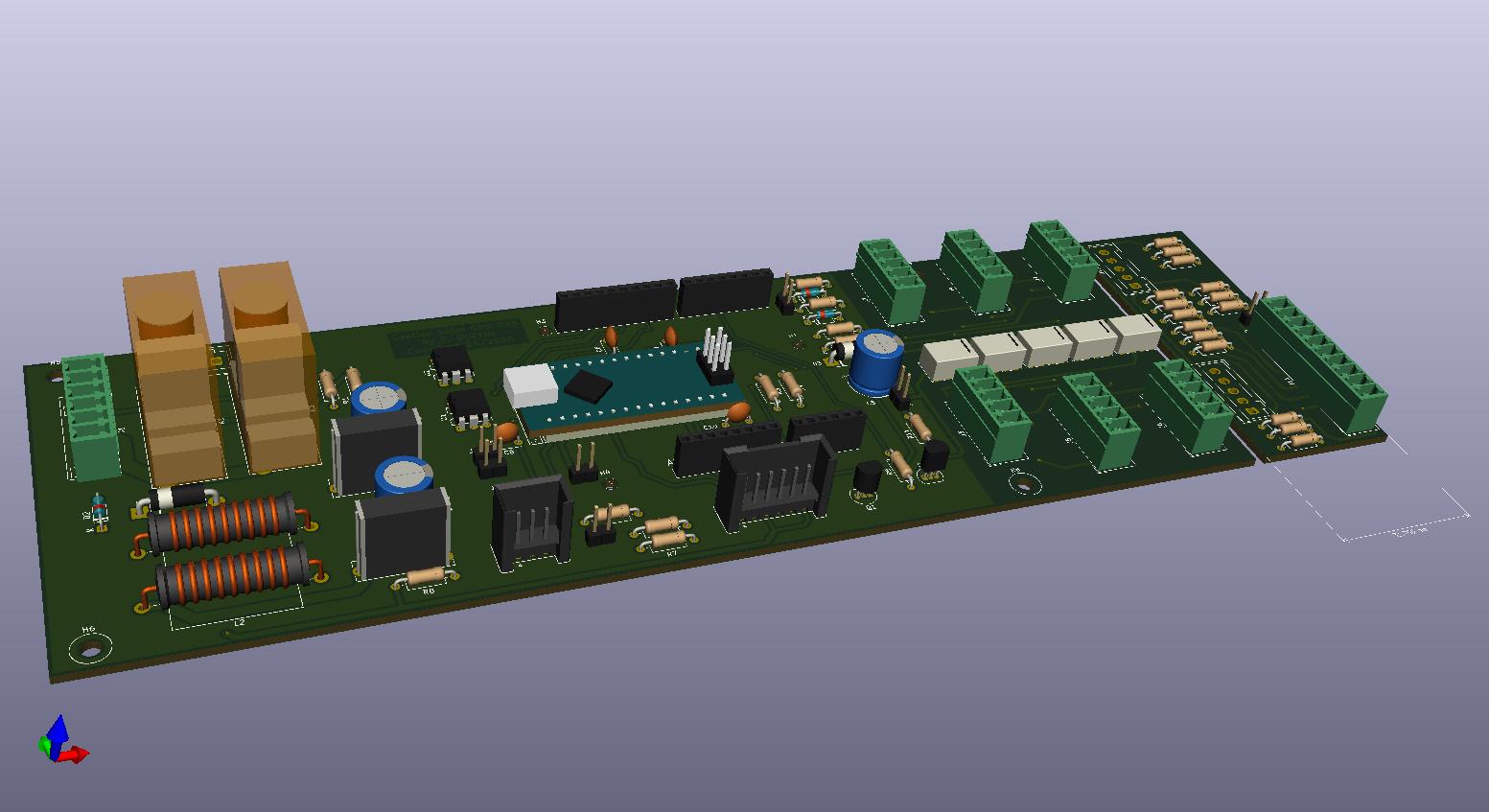

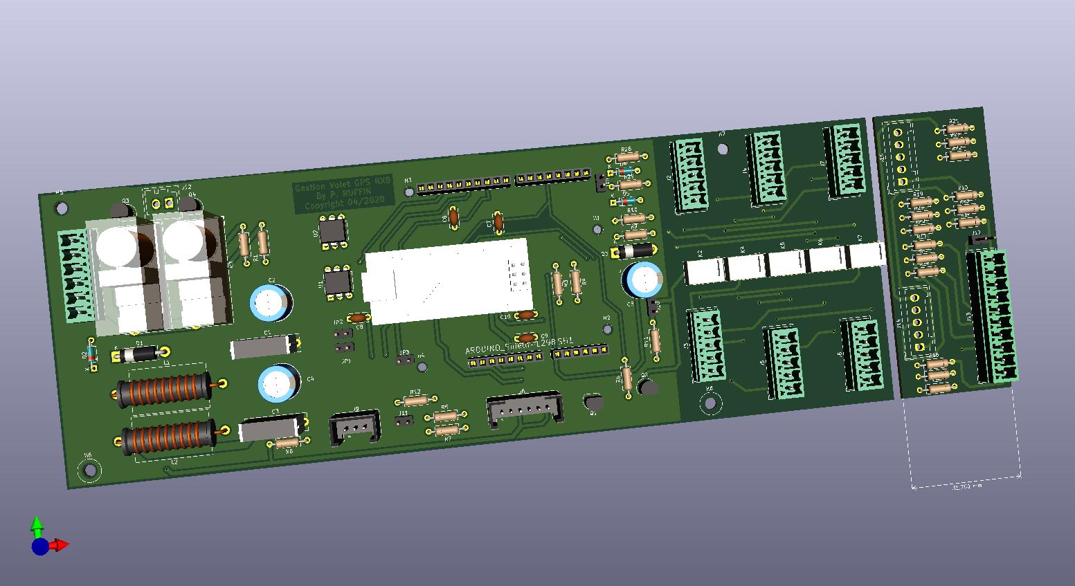

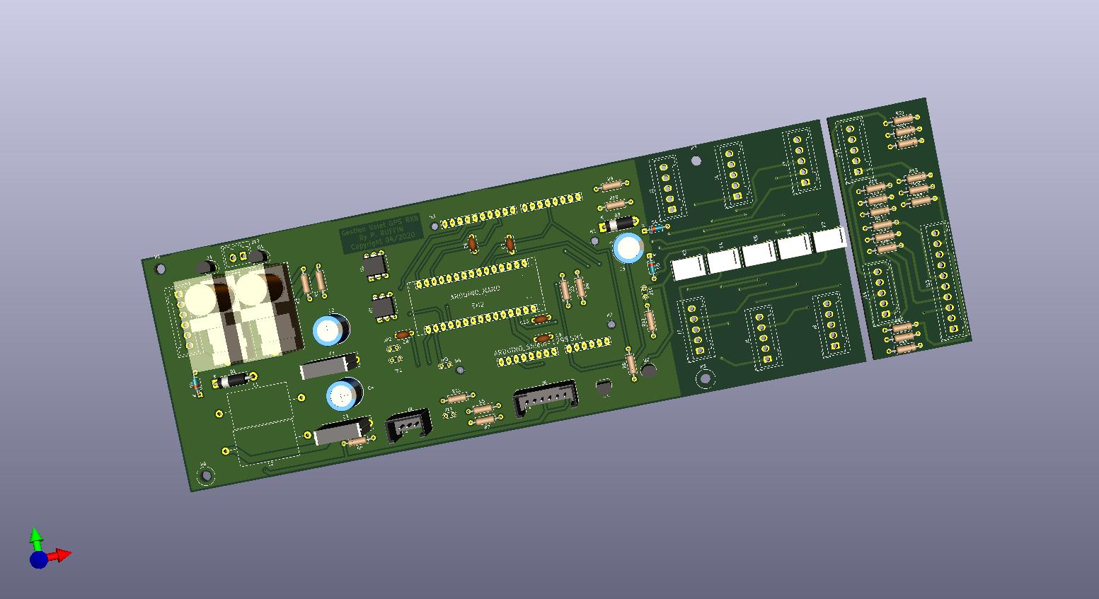

J'ai dessiner un CI pour monter en lieu et place de module GPS voir image virtuelle sous Kicad. je vais commander tout ça avec les composant
Reste plus qu'a faire venir le 2din et bricoler son montage mécanique

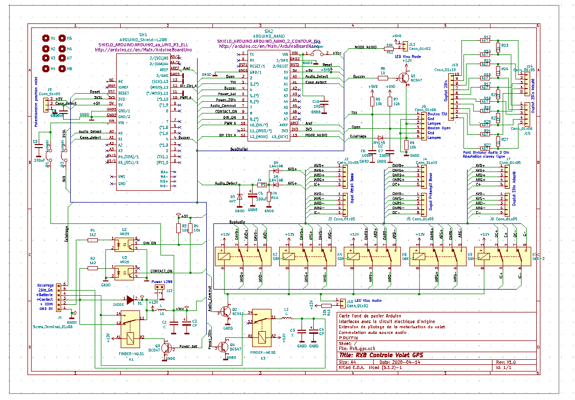

schema
schema
Simulation Arduino
Simulation Arduino
test maquette
test maquette
le PCB en vue 3D
le PCB en vue 3D

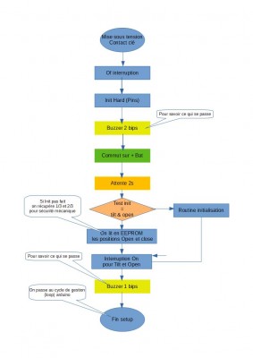

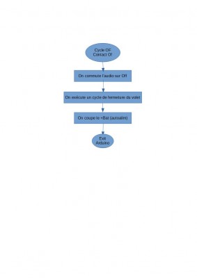

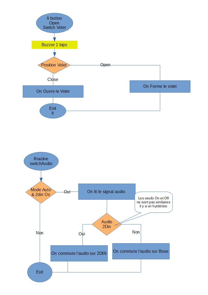

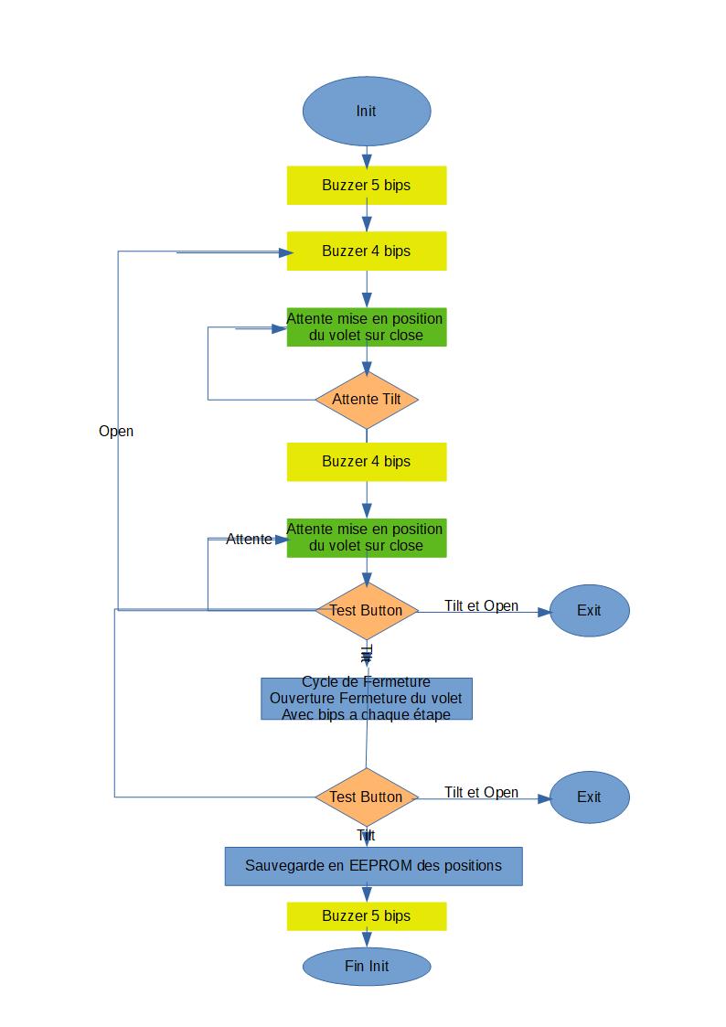

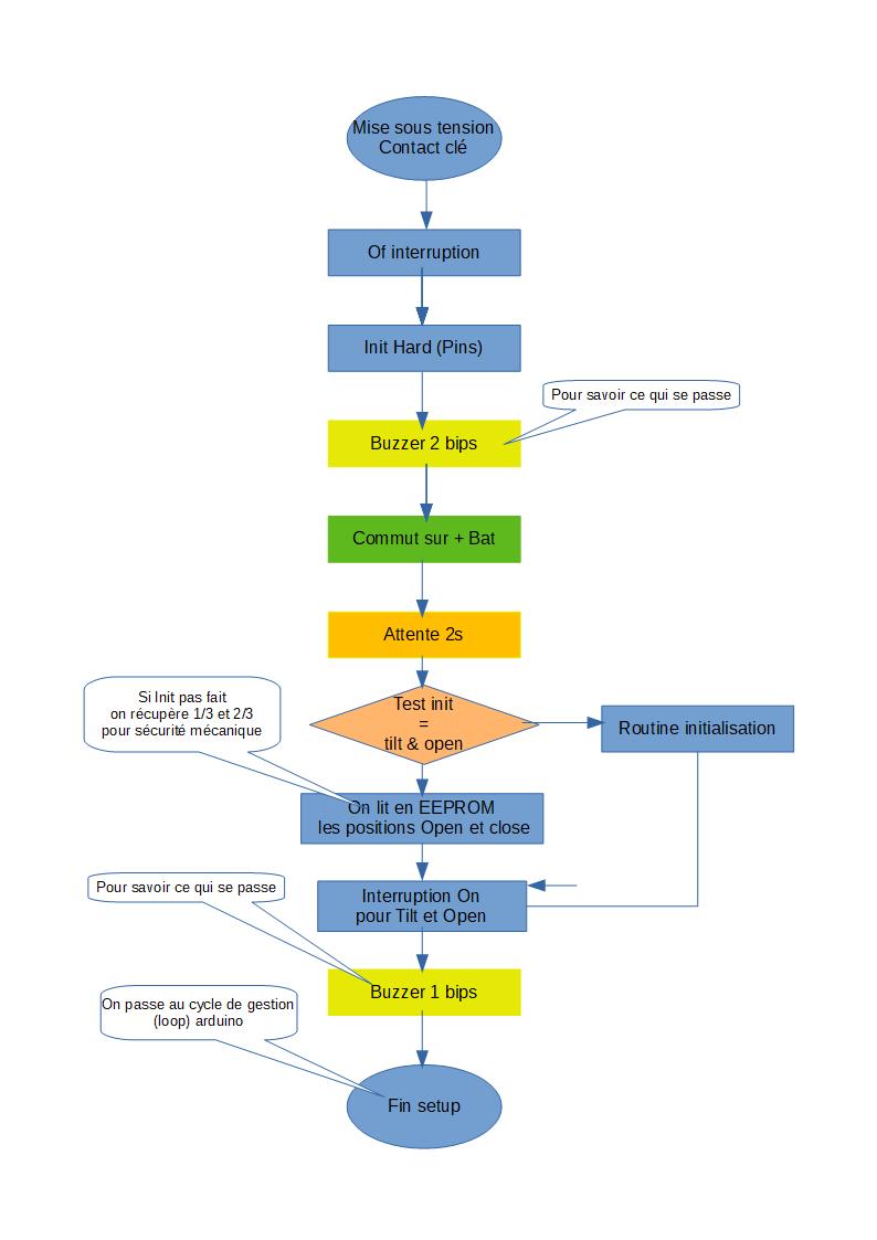

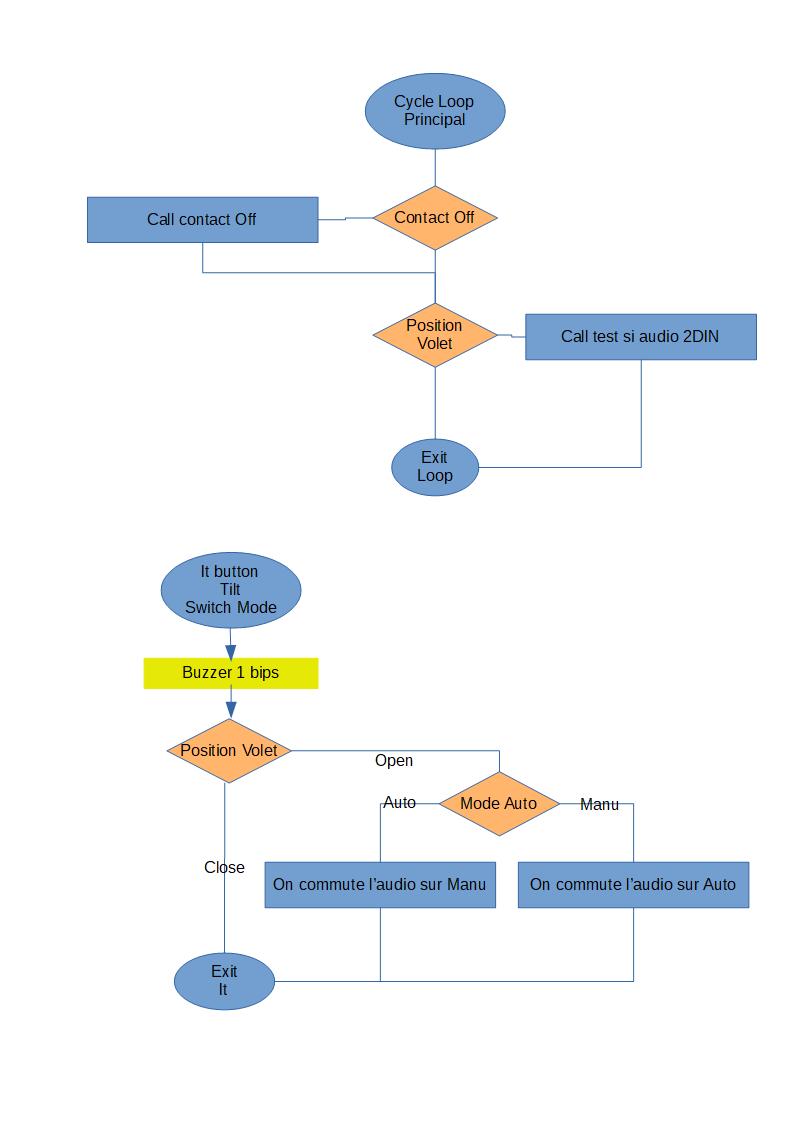

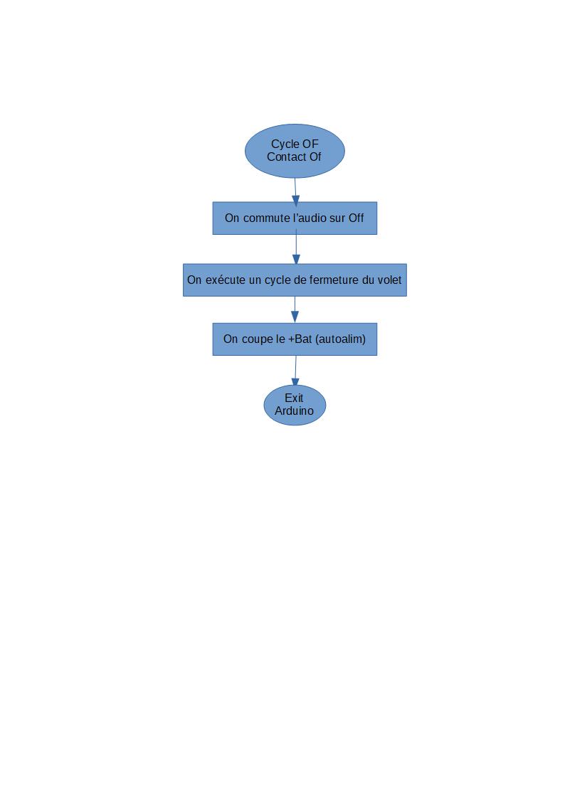

et quelques diagrammes de flux pour expliquer:

Je me pose la question si je ne mettrais pas deux positions Open (un peu comme d'origine) ... Je verrais si besoin .
Ca ne serait pas complexe par contre ce ne serait pas le bouton Tilit que je reserve a l'audio mais Open qui serait utilisé première ouverture position intermédiaire seconde Appui sur Open full open....et ensuite close...
Ou mieux une possiblité d'ajustement fin style potar +/- pour cela j'ai réservé une pinoche analogique en réserve A2 ; qu'on peut reprendre sur le shield L298, au cas ou....
et une mise a jour des simulations PCb (j'ai recupéré les empreintes qui vont bien)
PRUFFIN
Messages : 87
Inscription : 12 mars 2019, 17:40 PM
Re: Adapatation 2din dans dessus GPS
Message par PRUFFIN »

Tout est Ok coté schéma les derniers ajustement et vérifications sont réalisés.
