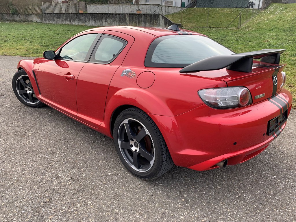

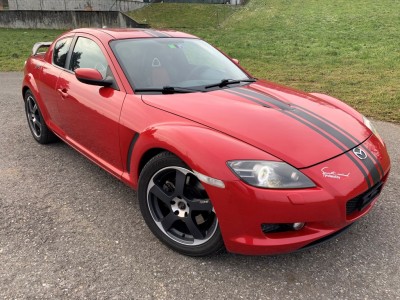

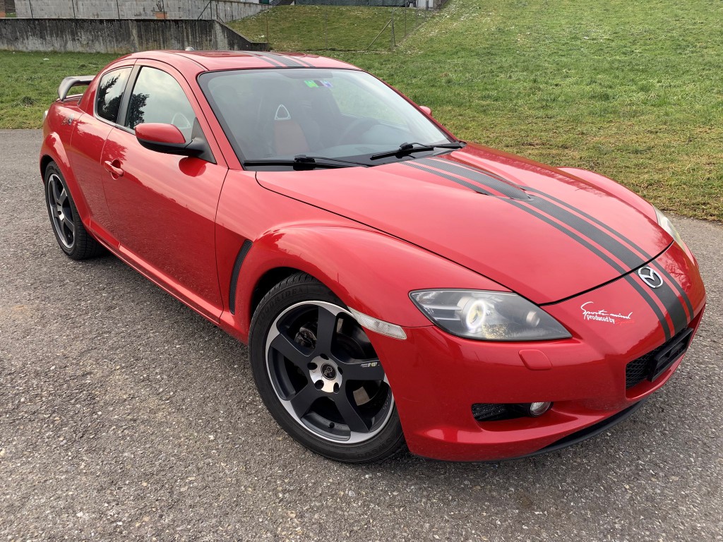

Voila je suis nouveau avec une RX8 231 de 2005 .
Elle vient de Suisse, importation assez cool, je ferais un petit tuto sur ce point, rigueur précision et suivre la procédure .
Équipée de ressorts et amortisseurs H&R -45mm, jantes DOTZ en ET38 avec des chaussettes en 245/45/18 .
Les modifications ci dessus avaient été validées par l'équivalent de la DRIRE en Suisse (en Suisse tout évolution oblige a avoir une modification inscrites sur l’équivalent de la CG). Du coup Mazda France pour le CEC/COC certificat de conformité de l'exemplaire m'ont validé les évolutions et du coups l'ANTS/CERT a validé les évolutions...
CT vierge nickel.
Je viens juste de validé l'assurance et commander mes plaques en WW, il ne me reste qu'a finaliser les démarches avec les douanes Française qui ont été entamée pour avoir le 846 et passé au CI définitif.

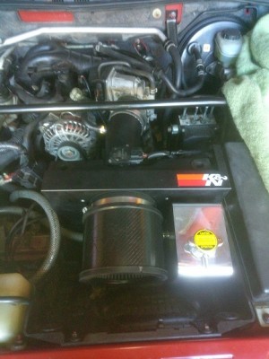

Rapidement Kit Sohn, avec filtre a air type typhoon, ca va libérer de l'espace pour mettre le bidon d'huile, RAm..., Pirelli Pzero a la place des M+S.

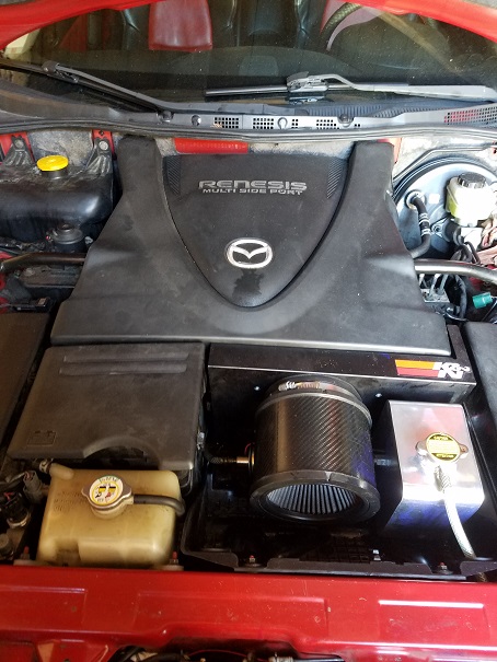

Hello,
Voila j'ai attaqué les évolutions.
1) j'ai monté des injecteurs bleu à la place des jaunes, pour passage éthanol....en bas j'ai laissé les rouges car ils ont un cône spécifique...le calculateur se calera et en plus en cas de retour sp et bien moins de dérives.
mi regime et en haut il y aura la quantité....

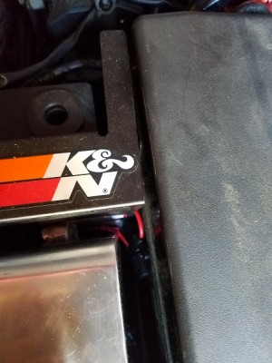

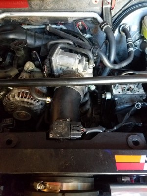

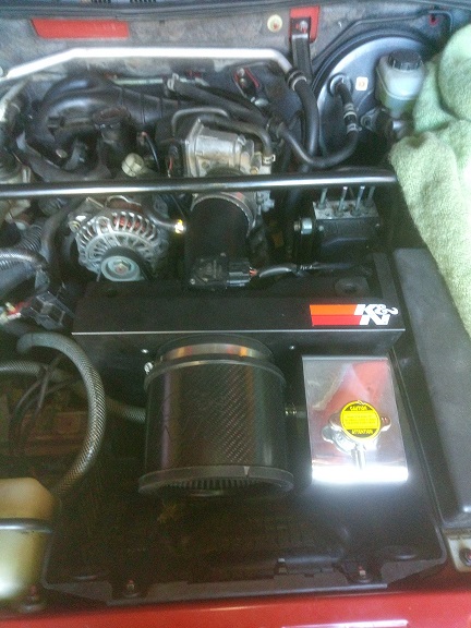

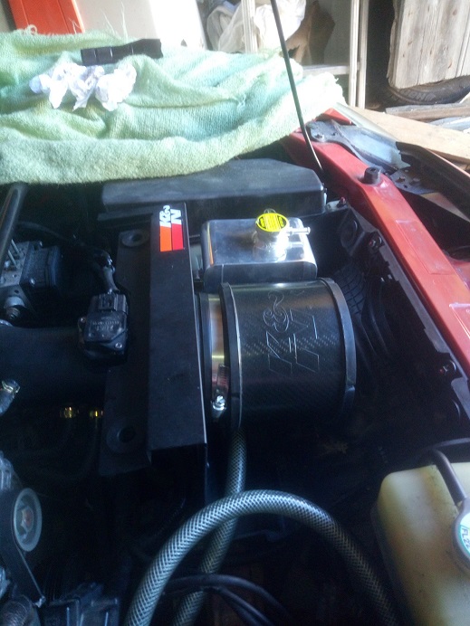

2 Pose d'un filtre K&N ce qui m'a libéré de la place pour mettre sur sa droite un superbe réservoir d'huile en alu de 2.5l avec une sorte d'1 pouce...En fait c'est un réservoir d'eau sous pression à l'origine. J'ai viré la soupape de sécurité pour mettre à l'air libre le réservoir. Et oui pour l'huile faut qu'elle descente toute seule.
Sur ce point j'ai encore une interrogation , je vais trancher cette semaine.
Dans le Kit Shon l'écoulement se fait par gravité alors que de série l'arrivée d’huile dans la mop est sur le circuit de pression d'huile (graissage) et donc à 3.5b!
pour ceux qui ont un doute vous m'expliquerez comment l'huile remonterait du carter à la mop par enchantement!!!
J'ai en reserve une petite pompe tout fluide carburant de 3b, je me tate a la mettre, mais je pense que ca va être oui, ...
A+

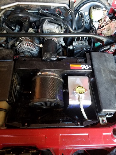

voila le résultat filtre et réservoir shon

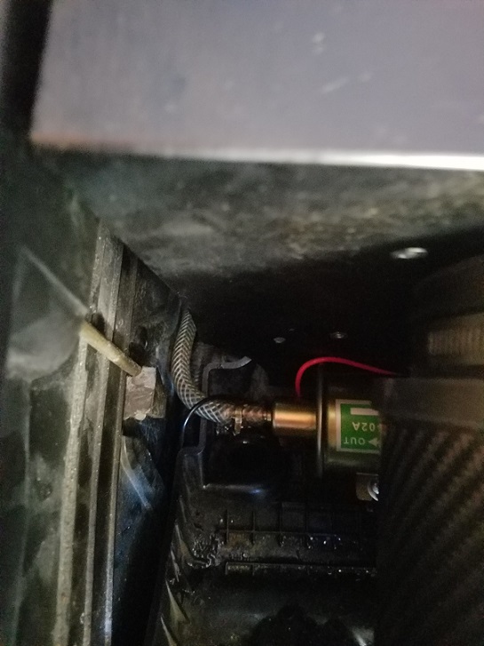

Hello,
La suite ce WE.

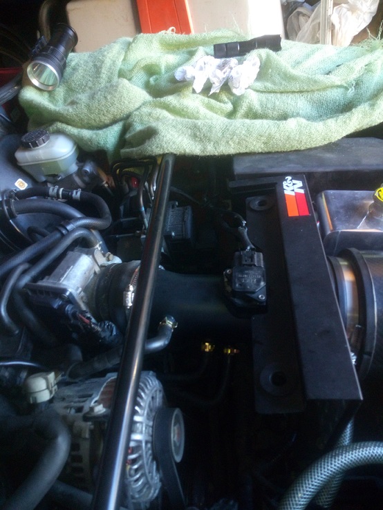

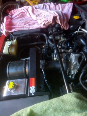

Montage du graissage séparé avec :
Montage de l'adaptateur SHON, pour cela création de deux joint papier (spécial joint) un pour chaque coté. Le démontage pas trop difficile dès lors que la batterie est enlevée. Débranchement des deux connecteurs, retrait des 4 durites, retrait de la 3 eme vis depuis le dessus. retrait des deux autres vis depuis le passage de roue après avoir levé et déposée la roue.
Nettoyage complet coté moteur et MOP.
Remontage avec copllage au joint moteur des joints papier, puis collage de l'adaptateur shon sur la mop toujour au joint moteur (collage est un grand mot...). Comme cela le tout se présente sous la forme d'un bloc. bien mettre l'ergot en position. On présente et hop juste quelques mouvements et c'est en place.
On met rapidement la vis du dessus , j'ai chois celle la car pas besoin de changer de position et facile d'accès si les durites sont rangées...quelques tours de filet pour s'assurer que ca ne bougera plus et hop on passe dessous et on pose les deux autres vis. Bob un bon jeu de douille 1/4 avec rallonge flexible et cardan ca aide beaucoup. Pour les Vis j'ai mis du CHC (BTR) inox, la douille en plus est plus petite que la 10....
Pour les durites mop j'ai modifié leur passage, chauffage doux pour redresser, les dex de devant passe sur le devant des durites , une autre derrière et celle du bas arrière par dessus tout. Je les ai protégées par une gaine Electrique spirale la ou elle touche vers les prises d'eau. Comme cela si vibration ou chaleur pas de risque de détérioration

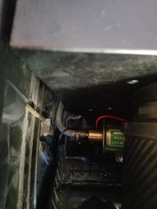

Ensuite montage de la pompe électrique en dessous du filtre K&N dans le socle de l'ancien filtre a air. Je me suis repris sur le picot de serrage de la durite de la VFAD.
On pose 5 cm de tuyau 1pouce entre le magnifique réservoir alu et l'entrée de la pompe. Sur la pompe on chemise le tuyau par du plus petit et un très bon serflex inox et pas de soucis. Pour quoi du gros, simplement pour que ca ne cavite et ne déjauge pas en accélération virage etc, l'huile deux temps c'est pas hyper fluide.
Départ pompe vers la mop en tuyau de 6 transparent tressé avec de bons serflex ...Le tuyau passe sur le coté de la batterie vers les câbles batterie et descend droit vers le SHON. Au plus direct et court.
Masse pompe sur la traverse en dessous du bac batterie.
Le + pompe a été repris sur le + du relais ignition (voir schéma électrique) dans le boitier relais et fusibles, fil jaune et noir (Y/B). Dérivation en Y de pro dans le Bac et c'est OK. Ne pas oublié le fusible pour la pompe j'ai mis en 5A (elle consomme 2A). Voila elle tourne quand le contact est mis.
Bon après remontage de tout cela , on pose la batterie , on branche celle-ci (toujours le plus d'abord comme ca si la clé touche la caisse pas d'étincelle...).
ET la on ce dit ca va démarrer....Contact et attente de 1 à 2 minute pour laissé le temps a la pompe d’essence de mettre le circuit d'injection sous pression et on en profite pour voir si la pompe a huile du graissage pour la MOP fonctionne ... Tout est OK le tuyau a changer de couleur. On met un coup de démarreur et la ca ronronne au premier tour de clé!!!!
On laisse chauffer, donc quelques accélération à 3000 mais pas plus tout est OK. Aiguille de température verticale la on envoi les tours et la sur les 5 premières accélérations un gros trou vers 4500 qui disparaît progressivement jusqu’à plus rien. Je m'attendait à cela car j'ai laissé les rouges en bas donc il a fallu que le PCM (ecu moteur ce cale bien). Mais la du bonheur ca envoi grave entre 4500 et 9500 et je vous dit pas il ne demande qu'a dépasser les 10000 car 9500 a 80% course pedale accèlérateur!!! Bon plus qu'a mettre E85 pour faire le plein et voila et si pas E85 et bien E10, SP en secours.

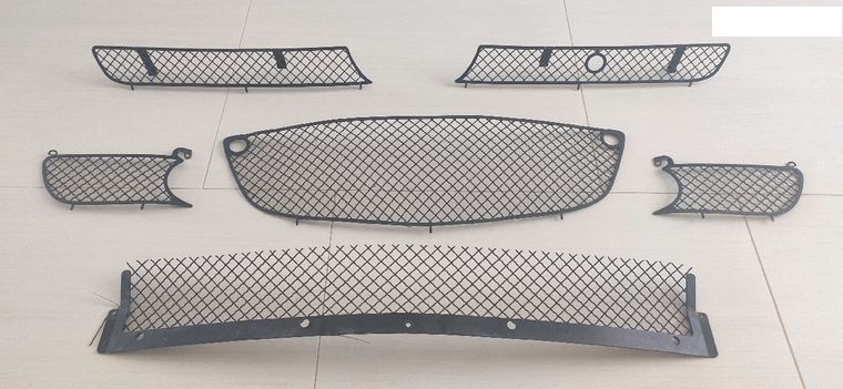

Bon a trouvé un kit complet de grille d'air super , voila j'ai percé pour rien la grille de calandre mais pas grave la ca va être top pour le look et la circulation d'air
