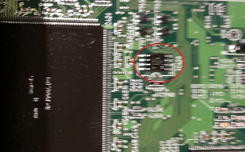

]Bonjour
Comment changer le PCM d'une RX8 en gardant les clefs de votre voiture sans reprogrammer les PATS.
En fait dans le PCM il y a une EPROM (IC420 un 8 pins sous le gros pavé ) qui conserve les codes de l'anti démarrage. Alors il y a la méthode qui consiste a reprogrammer le PCM, mais il faut le bon logiciel pour cela. La deuxième méthode c'est tout simplement déssouder ce composant sur le nouveau PCM et souder celui de l'ancien. Facile à faire et aucune programmation nécessaire. Je ne sais si cela servira à d'autre que moi, mais peut être que oui vu le nombre de PCM à vendre avec les boîtiers et clefs vendues avec beaucoup plus chers.
