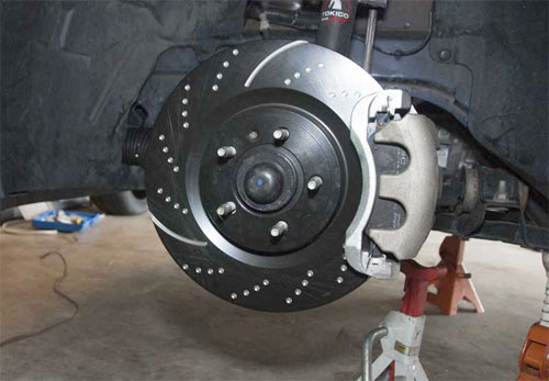

Salut à tous!
Depuis peu j'ai un léger problème sonore bien métallique à l'arrière droit. Après vérification du disque il s'agit d'un frottement entre la tôle de la plaquette sur environ 1cm sur le disque. Je ne ressens pas de problème particulier au volant, juste un bruit un peu pénible... et peu rassurant pour mes passagers. Il va donc falloir les changer.
J'ai fait une comparaison de prix et j'ai pas été très convaincu et honnêtement, je me suis toujours dit, pourquoi ne pas mettre des disques percés et rainurés?
J'ai vu cette annonce qui me fait très envie:
http://www.ebay.fr/itm/Mazda-RX8-323mm- ... 100623.m-1
Qu'en pense l'élite? :siffler:
La description françisée qualité éco+ est assez étrange car ils parlent uniquement pour les 323mm. Ça veut dire que ça marche pas pour les RX8 portées couple avec roues 17"? Si c'est le cas pas grave, puisque je suis pas concerné...
Et pour ce qui est du montage des disques arrières. Est-il obligé de repousser le piston avec un appareil adapté? Je ferai bien ça moi-même...
Merci des réponses. :ange:

Utilisation route?
Il vaut mieu eviter les percer, qui favorisent les felures pour rien de plus... prefere des disques rainurer/pointer ou meme des disques pleins, ca vaut mieu.

Et puis, si t'es vraiment parti pour ces disques noirs là... Juste en dessous, y'a une autre annonce, pour 10€ de plus tu as des plaquettes Brembo avec, alors le choix est vite fait entre elles et les Mintex :D
http://www.ebay.fr/itm/MAZDA-RX8-AVANT- ... 1383346444

Alors: disons que j'opte pour ce genre de modèle pour plusieurs raisons:
-le style bien sûr, c'est twôôp bôôô :fou: Et puis ces disques noirs m'intriguent autant par leur style que par leur matériau
-j'envisage de faire de ma 8 une pistarde. Elle subira une remise en état conséquente et ira régulièrement sur circuit d'ici le début d'année prochaine (faut bien commencer quelque part)
-je connais ma façon d'utiliser ma voiture et ma façon de freiner. Je suis pas du genre à user beaucoup les freins (je rétrograde et j'utilise le frein moteur, "mauvaise" habitude des poids lourds ça...) mais quand je freine, je freine :D
C'est pas con le coup d'acheter un repousse piston! Je suppose que les pistons d'une 8 ne sont pas dentés et ne permettent pas l'utilisation d'un tournevis. :chut:
Bon ok va pour les brembos, ça donne davantage confiance quand on a affaire à une marque "reconnue". :o

Sans dec les mec vous voulez faire de la piste et vous prenez des disques ebay premier prix....
Pour pister prend du bon matos, la ca me semble plus etre pour le look! T'as pas vraiment envie d'arriver a 150 dans un virage sans freins... :siffler:
Si tu veux des disques noir... ben tu prend des disques de marques et tu les peints en noir, car c'est de la peinture qui se barrera au premier freinage. Sinon EBC fait des disques noir rainuree (peinture egalement), au moins ils sont a peu pres connus.
Les plaquettes prend de la came faite pour circuit, la il precisent pas quels sont les plaquettes, brembo font aussi des plaquettes route qui tiennent pas sur circuit.
Les contraintes sont pas du tous les memes, si t'as un disque qui fissure ou une plaquette qui crame durant un track day t'es out pour le reste de la journee... ou pire dans un mur...
Apres c'est votre vie, mais bon la 8 c'est pas une caterham, elle va etre un peu exigeante niveau freins.... quant au frein moteur sur pistes... :??:

Après vérif, je n'ai pas trouvé de modèle noir.
http://www.driftshop.fr/disques-freins- ... a-rx8.html#
Quand bien même, ils semblent aussi avoir des merdes. Les rainures ne semblent pas beaucoup servir ici.
http://www.ebay.fr/itm/Mazda-RX8-Rear-E ... SwB-1Y3bGX

Pour ton liens a 190€ ce n'est que les disque arrière... reste 60€ pour les disques avant et les jeux de plaquettes
Juste pour confirmé:
http://www.mtecbrakes.com/brake-discs/m ... 12-10.html
C'est bien la peinture de protection, la piste de freinage deviendra couleur métal en très peu de temps.
Bon a part dire que moi je monterais pas a priori ce kit sur ma 8 pour de la route, après il en faut toujours un pour testé et faire des retours xp.
Certain aime et d'autre pas : http://www.rx8ownersclub.co.uk/forum/vi ... hp?t=72897
Dans ce sujet en usage piste.. "I had MTEC discs and warped 2 sets of them through track use," -> 2 jeu de disque HS en usage piste, moi ça me tente pas :)

Je ne comprend pas pourquoi tu fais une fixette sur le noir, ca ne durerra que le temps du montage, au premier freinage ils redeviendront gris.
Pour les EBC, les plaquette polyvalentes qui tiennent bien en pistes c'est les Red ou Yellow, le kit que tu montre c'est visiblement des black... donc route, le disque semble etre un no name, effectivement c'est mieu quant les rainures vont jusqu'au bout du disque.
Le disque EBC Ultimax de drift shop est bien noir, la photo trompe mais il est noir, un pote les a mis sur son elise, mais bon maintenant ils sont gris hein... par contre au moins c'est du rainure pointer, ca risque pas de fissurer.
Des Ultimax avec des Red stuff je pense que c'est pas mal pour ton usage.

J'ai lu pour les disques, d'où le fait que je voulais l'avis de "l'élite". Oui je sais qu'il manque les plaquettes mais c'est pas grave, je vais commander le tout ce week-end. Quelqu'un a une bonne adresse pour un repousse piston pas trop cher? Par contre je vais pas mettre un prix plus élevé. Je pense quand même pas avoir besoin de mettre un kit de course carbone céramique non plus. :fou:
Erwan a écrit :
Oh juste comme ça pour le délire. Prendre une petite photo avant que ça devienne un arc en ciel de chrome. :D
Je vois de voir les Red Stuff à 100 balles ça passe...
Mais sinon le modèle de disque à 190€ ça passe où faut voir autre chose comme ici?

Les disques EBCque tu citent a 190 roros portent le jolis petit nom d'Ultimax, comme je te l'ai dis un peu plus haut je pense qu'ils seront tres bien pour ton usage avec des Red Stuff. :)
un bonus des red stuff, en plus de bien freiner elles ne font quasiment pas de poussieres, j'avais des jantes blanches avant et c'est plutot appreciable :D

Aller pour le plaisir des yeux:
Erwan
Messages : 1865
Localisation : D3
Re: Changemet disques et plaquettes.
Message par Erwan »
le revetement s'est barrer?

Message par Basilic »
Non usé jusqu’à la corde.
L'autre plaquette doit me rester un peu moins de 1mm. demain je change la 2eme roue (pas eut le temps ce soir) et check les avants histoire de pas faire la même ;)
