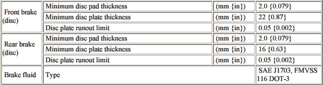

Pour les côtes, le tableau ci-dessous devrait t'éclairer ;)
(disc plate runout limit = voile)

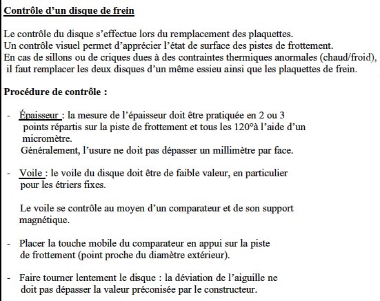

Pour la procédure ? ben classique, comme décrit ci-dessous (trouvée sur le net ) sans oublier de replacer les écrous de roue pour bien plaquer le disque sur le moyeu pendant la mesure :cool:
Rien de bien compliqué donc :yeah:
