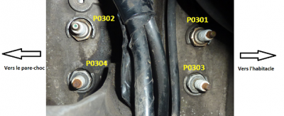

J'ai un problème de bougie. Hier le OBD2 me disait P0302 (cylindre 2) J'ai inversé pour testé les 2 T ensuite les 2 L. Maintenant il me dit P0301.
Donc j'aimerais savoir comment fonctionne l'ordre des bougie.
Si je prend les 2 du haut (les 2 T) et que je commence pas celle vers le pare-choc avant. est ce que c'est le T1 et celle vers l'habitacle T2
Ensuite je prend les 2 L en commençant par celle vers le pare-choc avant L3 et la dernière L4. Est-ce que cet ordre est correcte. Ce qui voudrais dire que P0301 est la première bougie en haut vers le pare-choc (donc T1)???
Merci de l'aide.

Une des deux...sur une il devait y avoir un dépôt noir huileux... :salut:
P0303/P0304 ça n'existe pas.
Si sur la photo ce sont tes bougies ? Remplace les toutes elles sont dans un sale état.... :D

Salut, oui les 2 (T et L vers le pare-choc) avait du noir. Surtout la T (en haut côté pare-choc) elle était tout noir même en dedans. Tandis que la L avait juste le rond qui était noir, le reste était beau.
Donc si je me fit à ce que tu dit, alors l'ordre du feu serait comme sur cet image nouvelle image
