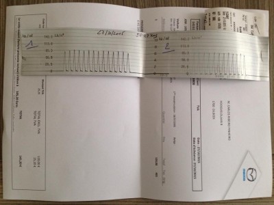

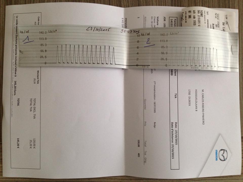

bonjour ,
j'aimerais votre avis sur le test de ma futur 8 car elle m'a l'air faiblarde pour 50000 km
test compression mazda

T'as payé 145€ pour savoir que tu va devoir te coller un rebuild à 50.000km :'(
Est ce que ce sont bien des valeurs à 250 tours/minute?

il n'y a pas la vitesse de rotation

j'ai pas payé c'est le vendeur qui le fait avant que je l achète.
quelles sont les valeurs acceptables?

Pression de compression
• Standard : 830 kPa {8,5 kgf/cm2, 120 psi} [250 rpm]
• Minimum : 680 kPa {6,9 kgf/cm2, 98,6 psi} [250 rpm]
• Différence dans les chambres : Entre 150 kPa {1,5 kgf/cm2, 21,8 psi}.
• Différence dans les rotors : Entre 100 kPa {1,0 kgf/cm2, 14,5 psi}

a priori ils l'ont testé a 200 tr , mais je ne sais pas si elles a le démarreur 2kw .je vais les appeler demain.

    bon elle a bien le petit démarreur, l'auto démarre très bien a chaud ou a froid dans ce cas ci est il nécéssaire de mettre un 2 kw ?

    Demande surtout à quelle vitesse à eu lieu le test car sinon, t'as payé un jolie papier inutile !!!

    le test a été fait a 180 tr/min
