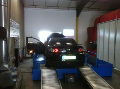

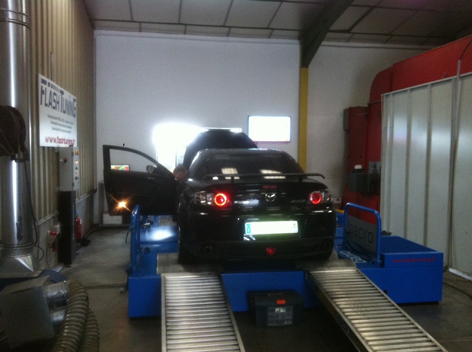

D'abord elle grimpe dessus et le testeur (on l'appellera Bob comme sur la fiche lol) la bondage bien comme il faut.
Quelques réglages du banc, placement des ventillos, enlevage du fus qui va bien et on ferme le capot.
Vroum vroum pour que bob prennent des repères et quelques instants plus tard premier test.
			-  photo prepa banc

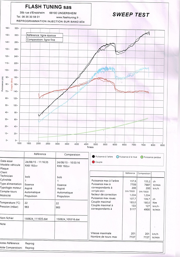

Première déception, Bob sent que ça va pas, on est à 144ch...
On débranche la batterie pour un petit reset.
Deuxième passage, là c'est mieux, on arrive à 155ch!
Bob branche un lecteur OBD et enlève toute la guirlande.
Troisième passage, on va dire le meilleur et le couperait tombe : 157 ch pour 180 Nm.
Non la clim et l'autoradio ne sont pas à fond.
			-  test banc
