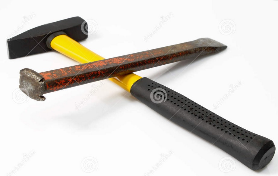

E1K
Messages : 3326
Re: Retirer écrou antivol sans avoir l'adaptateur
Message par E1K »
Bim, bim, bim, paf

gwan
Messages : 1574
Inscription : 08 mai 2014, 12:23 PM
Localisation : 44 Chéméré
Message par gwan »
oui effectivement on m a conseillé sa lol , je vais essayé avec une douille . Rentrer à force et ensuite on verra. Si sa marche on testera le burin . Merci pour les conseils. Quel Boulet .....
