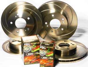

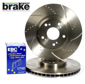

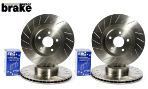

Bonjour,
Je pense faire un petit upgrade de mes freins en ce début d'année. Je suis actuellement sur disque d'origine (110 000km) avec des Hawk HPS.
Je penche vers ces différents set :
RX 8 Front Rear Dimpled and Grooved Brake Discs and EBC Yellowstuff Pads
407€
RX 8 Front Rear 40G Grooved Brake Discs with EBC Yellowstuff Pads
407€
RX 8 Front Rear Swirl Grooved Brake Discs and EBC Yellowstuff Pads
407€
Comme vous pouvez le voir ces kits sont au même prix. D'où mon questionnement, quelles sont les différences notables pour tel ou tel disque sachant qu'on reste sur les même plaquettes?
Je prévois 5-6 trackdays cette année.
Merci!

Les pointées n´apportent pas grands chose, les trous se bouches vites, préfère les rainurés, apres des 2 je prendrais les seconds car les rainures sont débouchantes et semblent plus profondes, evacuant ainsi mieu l´eau et la poussière.
Apres pour les plaquettes, perso j´ai pris des red car elle ne nécessite pas de mise en température, les yellow un peu plus normalement mais je connais beaucoup de monde en yellow et visiblement ca va bien aussi.
Les Red font tres peu de poussière, c´est pas mal aussi pour mes jantes blanches. :D

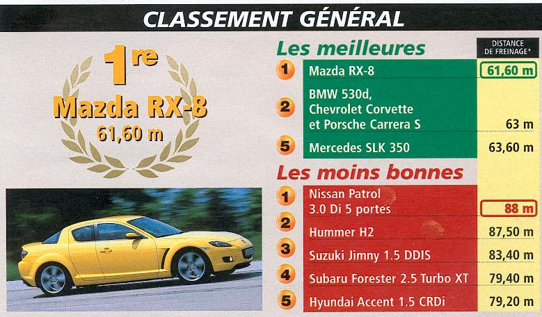

Pourquoi mettre des disques no name mais au look racing sur une caisse qui freine très, très bien d'origine ? Si tu fais de la piste mets des plaquettes HAWK HP+ avec durites avia et basta. Le reste c'est une bonne purge et des disques OEM en bon état.

Pas la peine d´agresser les gens parce qu´ils ne fonce pas directement sur tes avis, le freinage de la 8 est bon mais ca ne veut pas dire qu´il ne peut pas etre meilleur, la la question se pose etant donné que les disques OEM ne sont pas spécialement donné, on peut peut etre trouver des alternatives meilleure pour le meme prix.
Et pourquoi t´as changé les plaquettes si l´OEM est si bien? sur ton comparo ils ont gardé les plaquettes stock...... ha si, ptet parce que l´OEM semble merdique une fois les nouvelles montées... :siffler:
