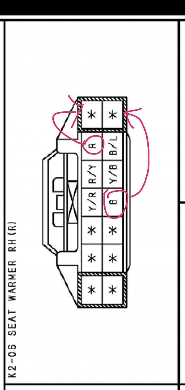

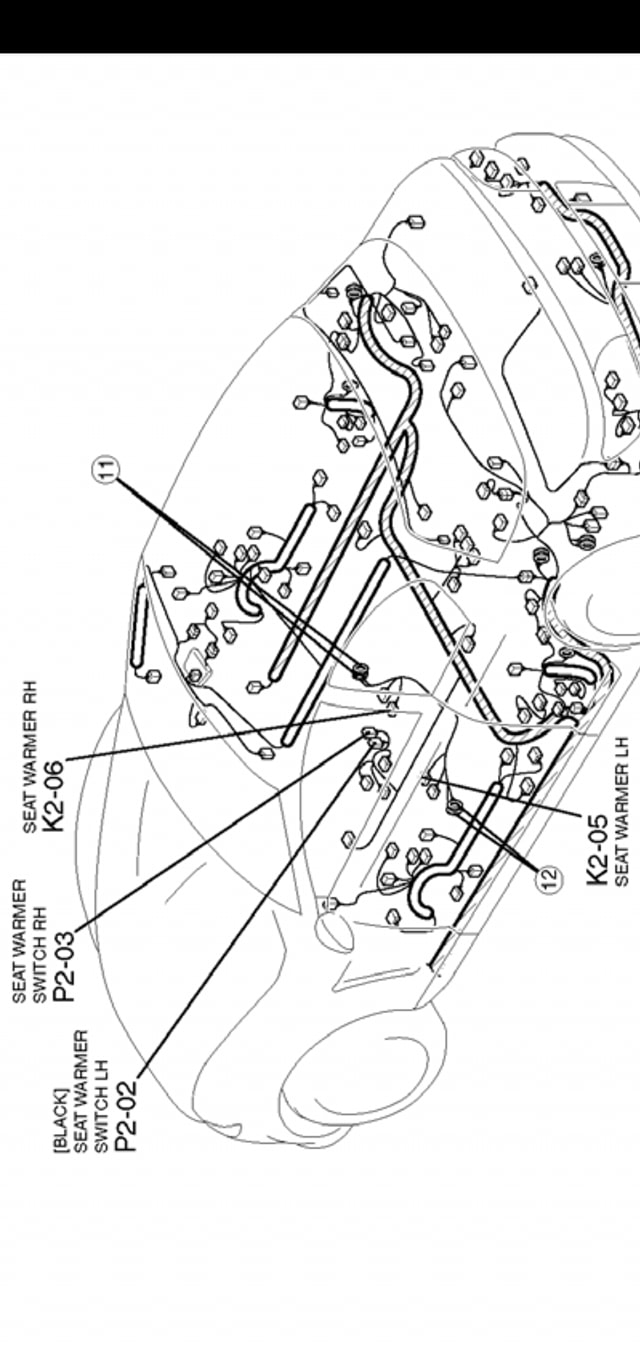

Salut et bonne année, j'ai fait la modif sur la mienne : j'ai donc un siège électrique passager provenant d'une RHD.
Il faut repiquer l'alimentation sur le connecteur. C'est le K2-05 sur une LHD. Le K2-06 n'est pas câblé pareil. J'ai donc repris une masse et un plus sur mon faisceau, ajouté les pins manquants sur le connecteur et paf !
Schéma connecteurs
Schéma connecteurs
Repiquage
Repiquage
Seul bémol : il faut actionner l'interrupteur du siège chauffant passager pour alimenter le siège :D
