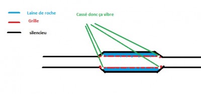

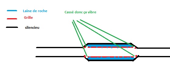

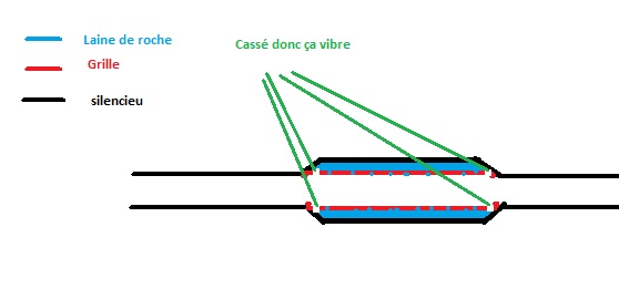

C'est la grille du silencieux de ton décata qui c'est dessoudé
Fred82
Messages : 3817
Localisation : Montauban 82
Re: Démarrage a chaud: bruit métallique à l'arrière
Message par Fred82 »
Tu peux faire un dessin.... :D
