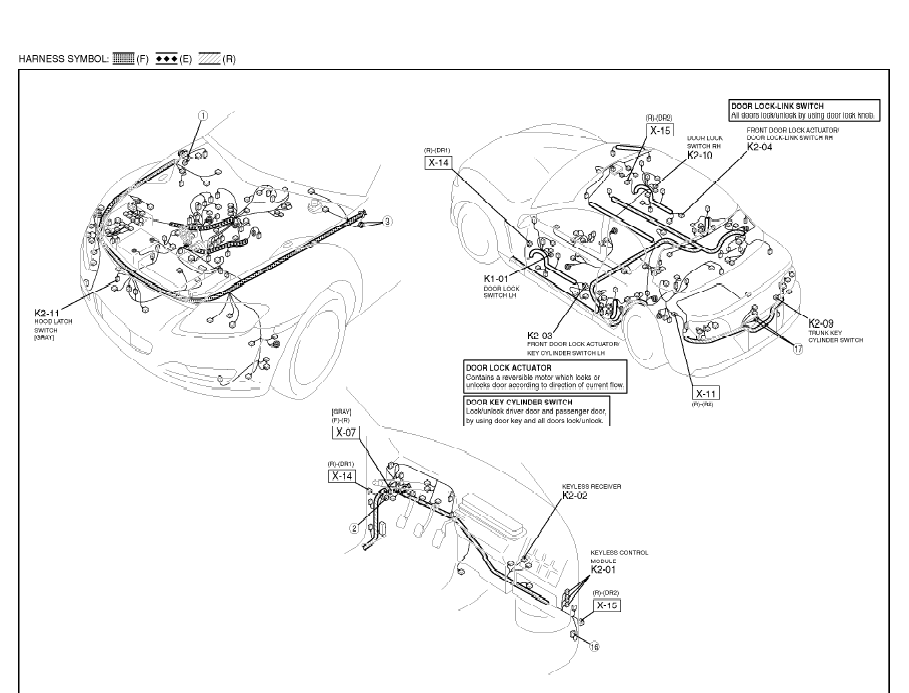

Re: Probleme Centralisation SVP
est tu sur que ta porte conducteur envoie toutes les infos, en gros n'y a t'il pas un faux contact sur cette derniere.
tu parle de protocole, mais pour qu'il soit valide il faut que tu fasse certaine manipulation, seul celle avec la telecommande foire, c'est donc que cela vient du boitier recepteur de telecommande ou du relay generale.
est tu sur d'avoir bien tout verifier les fusibles et relais.
si oui regarde sur le schemas ou ce trouve le recepteur de telecommande.
il est au niveau de la boite a gant, derriere celle ci.

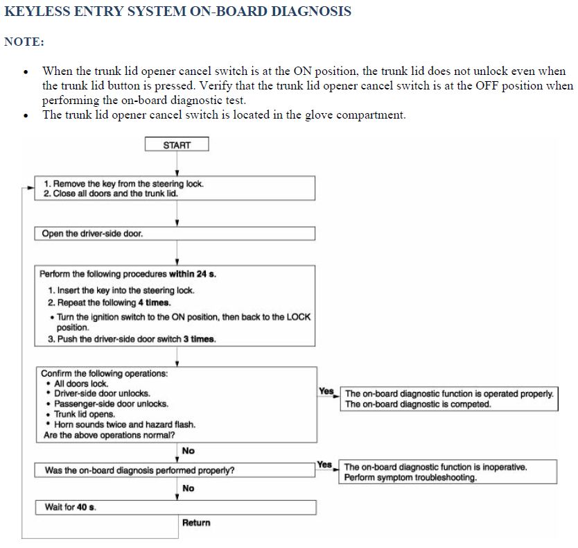

Il y a une procédure pour tester le module de deverouillage par la clef radio.
Je ne l'ai pas encore essayé mais cela devrait permettre de vérifier que le soucis ne vient pas de ce module là.
Le Chevalier Noir

En tout cas, j'ai essayé la procédure donné juste avant. Cela fonctionne bien sur ma moto, sauf qu'elle ne klaxonne pas à la fin comme attendu.
Bref, mon soucis de clef ne vient pas d'une impossibilité par le module d'ouvrir la voiture.
