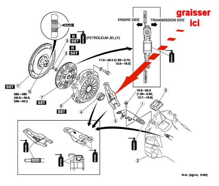

J'ai eu "presque" ça sur ma 8, c'est à dire que la fourchette grinçait lorque j'actionnais l'embrayage.
Aprés graissage de sa "rotule" d'appui à l'intérieur du carter d'embrayage, plus de bruit :yeah:
...:D :D
Très intéressant. Un petit "fêt-le-vô-mém-tou-seû" (fais-le-toi-même-tout-seul) serait fort à propos, si ça peut en effet résoudre le problème. En tous cas, moi, je suis preneur!
Fabrice
Pas de DIY parce qu'intervention réalisé chez Mazda en garantie et en dehors de ma présence.
Mais vu les explications du mécano et les traces de graisse laissées sur l'extérieur de la boîte, facile d'imaginer la maneuvre :D
Une bombe de graisse "haute-température" (avec une bonne rallonge de diffuseur) à la main, il suffit d'écarter le soufflet caoutchouc qui protège l'ouverture d'où la fourchette ressort de la cloche d'embrayage (au niveau du cylindre récepteur d'embrayage), un pschiiiiiiiit bien placé (éviter d'en balancer sur le disque :p :p ) sur la face interne de la fourchette au niveau de sa rotule d'articulation et fini le grincement trés fort que j'entendais et ressentais jusque dans la pédale sous forme d'un durcissement. :yeah: :yeah: :yeah: :yeah: :yeah:
Simple et efficace, dans mon cas.

Message par darksamu »
et ben voila un bon dessin vaut mieu que deux de parole, serieux merci pour l'ilustration j'ai pas fait mieux.
