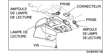

  1. Débrancher le cable négatif de la batterie.
  2. Déposer les vis.
  1. Déposer la lampe de lecture. (voir la section Note sur la dépose de lampe de lecture.)
  2. Débrancher le connecteur.
  3. Déposer la prise, puis retirer l'ampoule de la lampe de lecture.
  4. Pour la repose, suivre l'ordre inverse de la dépose.

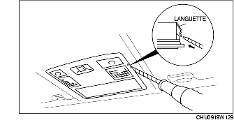

  1. Insérer un tournevis à tête plate protégé par de la bande adhésive dans l'espace situé entre le revêtement de toit et la lampe de lecture.
  2. Presser la languette et déposer lampe de lecture.
  1. Déposer les vis.
:10/10: oui comme ça c'est le top
