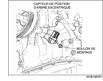

si jamais pour le capteur PMH
• Lors du remplacement du capteur de position d'arbre excentrique, vérifier qu'aucun corps étranger ne s'y est déposé, tel que des copeaux métalliques. S'il est reposé sans que les dépôts n'aient été éliminés, le signal de sortie du capteur sera défectueux du fait de la fluctuation du champ magnétique, et la commande moteur en sera affectée.
  1. Débrancher le connecteur du capteur de position d'arbre excentrique.
  2. Déposer le boulon de fixation du capteur de position d'arbre excentrique, et retirer le capteur de position d'arbre excentrique.
  3. Pour la repose, suivre l'ordre inverse de la dépose.
Couple de serrage du capteur de position d'arbre excentrique
7,9-10,7 N·m {80-110 kgf·cm, 69-95 in·lbf}
RX8 192 avec moteur malade, une opération et prévue dans peut de temps^^

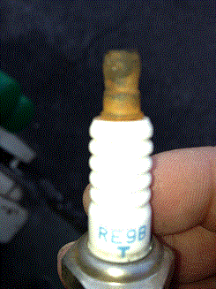

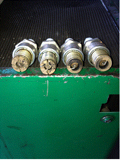

Bougies changées, pas de changement.je m'inquiete un peu du coup...
Bon demain je reteste les bobines et je vous poste des photos des bougies ( plutot sales et 1 tres oxydee )
Ex RX-8 WB AM2006 - RX-8 WB AM2007
997 S
pierrot90
Messages : 3005
Localisation : Nommay (25)
Re: Petit probleme de demarrage a froid
Message par pierrot90 »
Si une bougie etait beaucoup plus pourrie que les autres ca peut vouloir dire que la bobine correspondante est morte.
