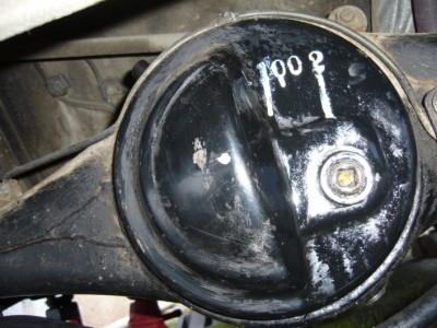

Salut,
je suis en train de faire ma vidange pont, mais je n'arrive pas à dévisser le bouchon de remplissage de face sur la photo mais j'ai pu dévisser le bouchon de vidange en dessous du pont. Je me demande si je peux remplir par l'espèce de reniflard qui se trouve sur le pont à gauche sur la photo. quelqu'un a t il la réponse avant que je ne vidange le pont?

en théorie tu peut le faire.
pour être sur, une seul méthode.
tu laisse ton bouchon de vidange ouvert, et tu verse un peu d'huile par le reniflard, et tu regarde, si elle coule a nouveau, si c'est le cas, pas de problème.
mais c'est faisable, mais que c'est long... ;)

Le petit souci c'est que si ça ne marche pas, j'aurai vidé le pont...
j'aimerais en être sûr avant de vidanger.

oui ce sera sans doute long: capacité du pont: 1,2 litres

je confirme, c'est long!!!
je remplis actuellemnt par le reniflard et je confirme que c'est long, très long car il faut attendre que l'huile descende et comme il n'y a pas d'appel d'air important, c'est long, très long, j'en suis au 2 tiers et cela fait 1h 30 que j'y suis!!! :grr:
Du coup je viens sur internet et y retourne, histoire de laisser le temps à l'huile de couler.
Bon j'y retourne...

Chauffe ton huile au bain-marie ,pour la rendre plus fluide, ou alors au démonte pneu :) :bye:

Ce n'aurait pas été une mauvaise idée de la chauffer... mais là, c'est bon les 1.2 litres sont passés et le WE prochain je m'attaque à la boite de vitesse, vu que je n'ai pas eu le temps ce WE... :grr:
Re: vidange pont rx7 fb
J'avais récupéré une clé a débloqué dont le carré 1/2" avait cassé et a gros coups de meule j'avais fabriqué un carré pour ce bouchon spécifique...
