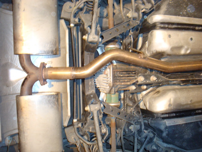

par contre aurais-tu une photo stp parsque je ne m'y connais pas asser pour reperer les pieces :D
Sk2d
Messages : 395
Localisation : 45
Re: odeur bizarre desagreable de gaz d'echapement
Message par Sk2d »
La tu as ton échappement avec les 2 sorties ensuite est fixé après le tube intermédiaire , et de suite après le cata ( j ai pas de photo du cata d origine )
Échappements
Échappements
Taquine le rupteur

merci pour la photo,
