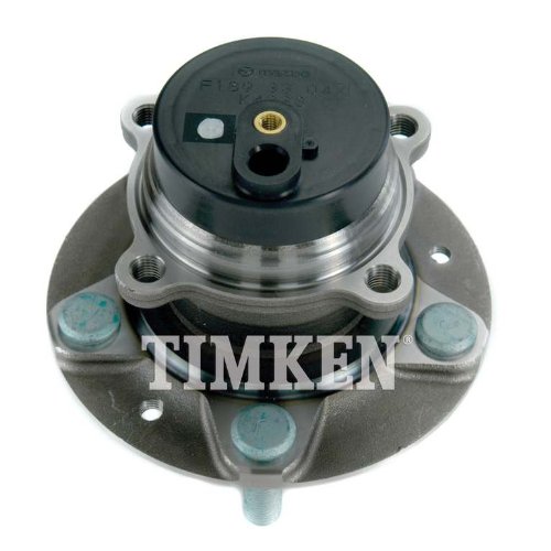

Je mets en vente un moyeu de roue pour train avant de RX8.
Ce moyeux intègre le roulement de roue et un capteur pour l'ABS.
Il n'est pas démontable, donc c'est cette pièce complète qu'il vous faut changer si votre roulement est fatigué.
Cette pièce convient pour la roue avant droite ou la roue avant gauche de RX-8 de 2003 à 2011.
Il est absolument neuf, dans son emballage d'origine, jamais monté, acheté par erreur lorsque je pensais que mon roulement était HS.
Marque Japonaise TIMKEN (et non du "générique" sans marque) garant de qualité, performance et endurance.
Tous les détails sur cette pièce ici :
Référence Mazda : F151-33-04X

Bref, j'ai demandé un devis à Mazda Chambourcy (Clamart étant débordé depuis la fermeture de Courbevoie et Murat), on me répond qu'il y a 2 références de moyeux pour les RX-8:
F 151 33 04X et F189 33 04X
Laquelle choisir ?!

Je commence par un peu de pub : Mon moyeu est toujours en vente. Je suis retombé dessus en rangeant le garage ce WE et je l'ai mis sur leboncoin
La piece est toujours dans son emballage d'origine, avec sa facture d'origine, déballée uniquement pour la photo de l'annonce, stockée au sec.
C'est la reference F151-33-04X
Ce modèle correspond à toutes les RX-8 produites avant 2009 (avec ou sans DSC), et aux RX-8 de 2009 à 2011 sans DSC
La reference F189-33-04X est utilisée uniquement sur les modèles 2009 à 2011 avec DSC.
Cela se confirme sur la page suivante : https://shop.mazmart.com/en/rx-8-wheel- ... 151-33-04x

Je ne sais pas quelle est la référence qui te conviendra le mieux, mais fait attention à la connectique (à mon avis, la difference se situe justement là) :
Sur la version F189-33-04X, ca ressembla à ca :
Sur la version F151-33-04X, c'est différent :

Je confirme pour la référence.
Le connecteur du moyeu MX-5 correspond à celui que l'on retrouve sur la ref F189...
