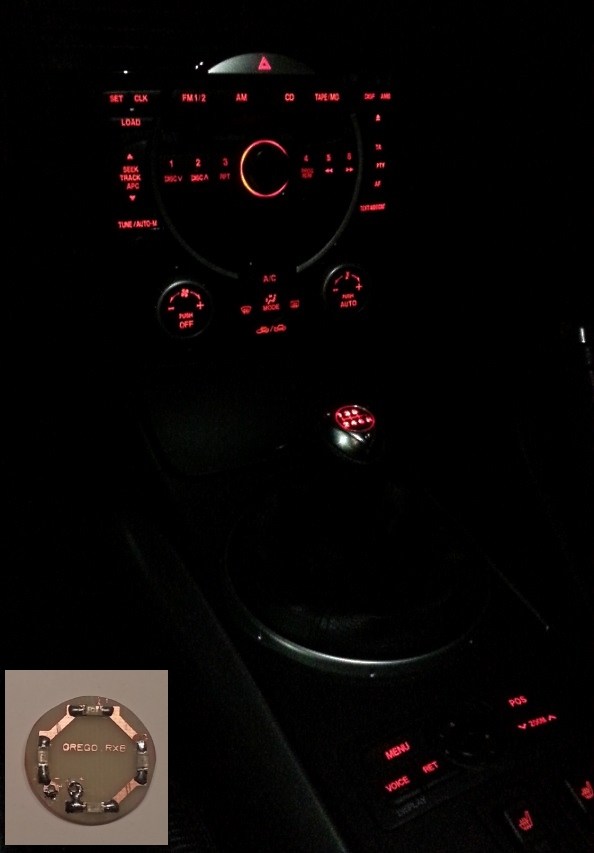

La confection de cet accessoire nécessite l’enlèvement de votre pastille d'origine. En effet, pour permettre à la lumière de passer, la pastille d'origine est remplacée par une nouvelle plus permissive. Elle est élaborée par notre sorcier. Elle est noire et vernie en diagramme 5 ou 6 vitesses.
L'éclairage est analogue au orange de celui de la belle.
Le rendu est superbe:
Illuminé
Illuminé
La nouvelle pastille identique à l'originale

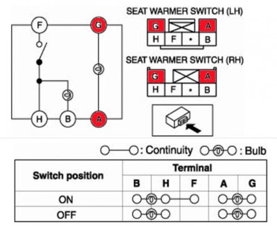

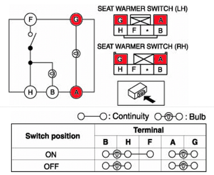

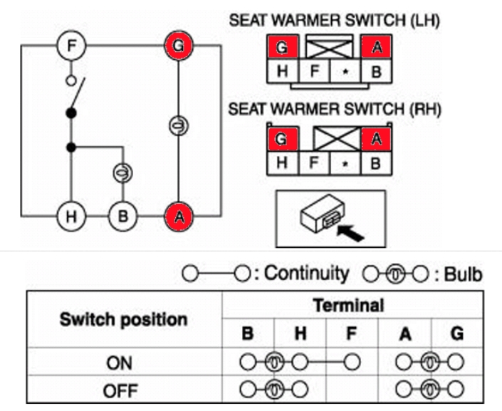

Voici la procédure pour installer le pommeau lumineux.
  • Démonter le panneau supérieur supportant les boutons de sièges chauffants où viendra se greffer notre alimentation.
  • Souder les deux fils sur le connecteur du bouton du siège chauffant coté conducteur.
  • Passer à son tour le petit connecteur du levier dans le soufflet de cuir du levier de vitesse.
  • Visser le pommeau jusqu'à ce que son serrage final vous convienne. En le visant, assurez vous que le petit connecteur ne s'enroule pas autour de levier pour éviter tout les risque d'arrachement.
  • Brancher le connecteur du pommeau avec celui qui a était relié au bouton du siège.
  • Tester votre installation en allumant vos feux.
  • Remonter le panneau supérieur supportant le souffle de levier ainsi que les deux boutons des sièges chauffants.
  • Relier la borne G au + du pommeau et la borne A au - du pommeau. Je rappelle que le fil noir est le - et le rouge est le +. Mais en cas de doute sur les fils + et - tester sur votre batterie les amis !

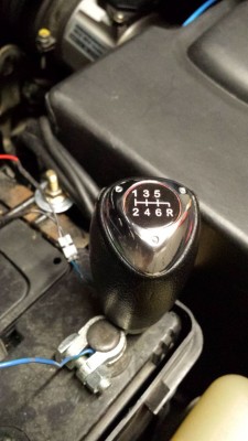

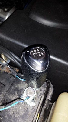

E1K a écrit :
J'aimerai garder la sérigraphie d'origine... Et tant qu'a faire en boite 6 vu que j'ai une 6 maintenant
Impossible de garder la pastille d'origine trop opaque pour laisser passer la lumière des leds. Même sur un 40th anniversary :bouder: Mais la sérigraphie réalisée par Grégorx8 sur la nouvelle pastille reste en tout point identique à celle d'origine.
Voilà la nouvelle:
Identique mais plus transparente à la lumière
