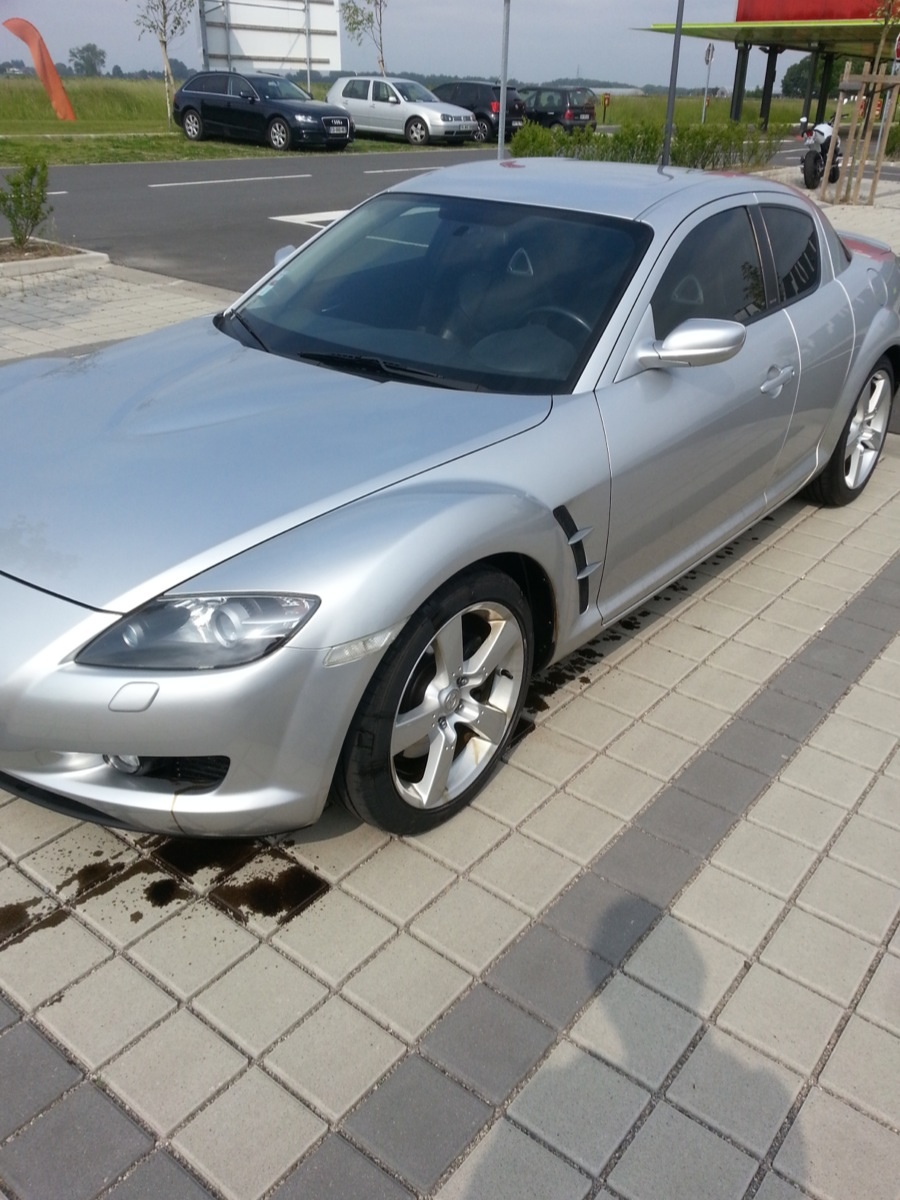

Dimanche de m..de, je sors la 8 aujourd'hui pour en profiter un peu, après 20min j'arrive à un feu, je m'arrête et la le voyant d'huile s'allume, j'attend que le feu passe au vert pour me mettre sur le côté mais dès que je repart le voyant s'éteint, comme j'étais presque arrivée à destination, je continu à rouler 5min, je me gare et avant de couper le contact le voyant s'allume de nouveau. Je coupe le contact, descend et la :oh: :oh: plein d'huile au niveau de la roue avant gauche, une trainée d'huile sur tout le côté gauche jusqu'au pneu arrière... :oups:
J'ai appelé l'assistance, ils ont embarqués la 8 et vont la rapatrier demain (lundi) au garage de mon choix...je suis déguouté et je ne sais pas ce qu'elle a, le dépanneur à regardé en dessous il n'a rien vu et dit que ça semble venir du carter moteur, je n'ai rien tapé sur la route pourtant, bref en stress pour le moment :(
La voiture tournée normalement j'ai rien remarqué c'est fou...

Ce ne serait pas les durites d'huiles qui vont aux radiateurs ?
De quelle année est ta 8?
grayfox19
Messages : 4000
Re: Grosse fuite d'huile
Message par grayfox19 »
Ça sent la durite huile corrodée ça,

Une durite, ou la connexion sur le radiateur,si c'était le carter , tu n'aurais pas d'huile sur les roues, donc vidange vraiment complète disons 7 litres d'huile, aller bon courage. :salut:

Je suis quasiment certain que ce soit les durites !
Julien a eu sensiblement le même problème, et tu dois avoir le même défaut que lui...
