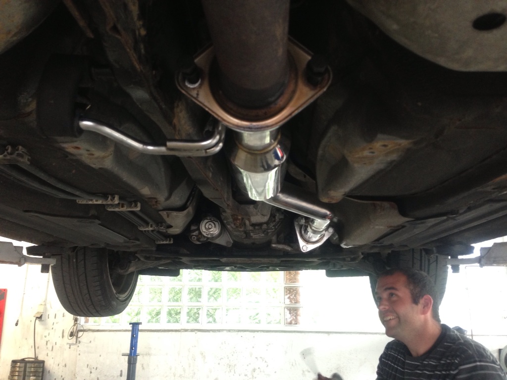

Salut a tous petite nouvelle du montage de mont décata qui a été fait aujourd'hui le montage ma pris en tout et pour tout 40min l'alignement impeccable vis ok et pâte qui a bien trouver ça place dans le Silentbloc quand au bruit du bonheur réaction de la voiture c est simple je ne l est jamais connu aussi performante donc pour résumer je suis heureux mon cata était hs je mettrais des photos du Pc

gsxr60077
Messages : 54
Inscription : 19 avr. 2013, 20:37 PM
Re: decata toyosport
Message par gsxr60077 »

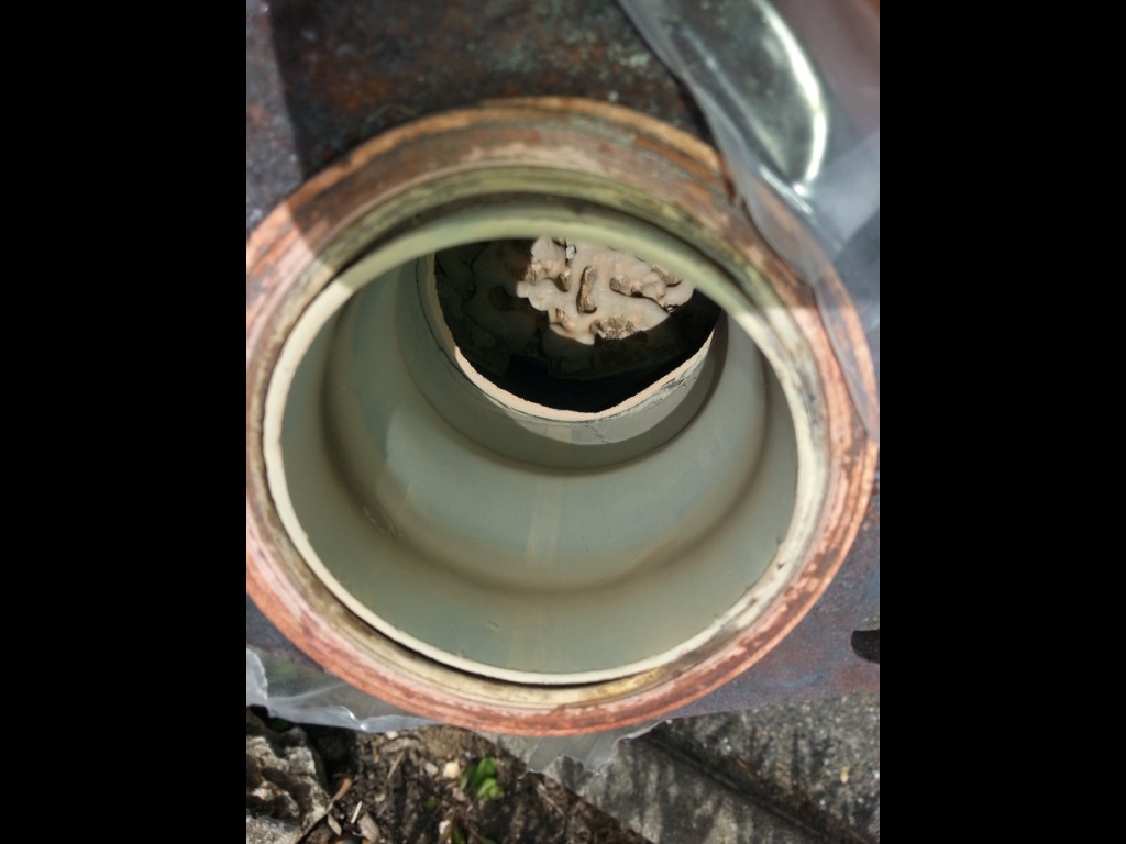

Voici les photos
C'est ton cata, la 2ème photo? La brique a l'air bien fondue!
gsxr60077
Messages : 54
Oui oui c'est mon cata tu a vu l'état. Désoler pour la ponctuation, mais je suis sur mon téléphone.
Fred82
Messages : 3817
Localisation : Montauban 82
Message par Fred82 »
Salut...ton décata marche toujours nikel...?
benybendebou
Messages : 2364
Localisation : Tournai
Message par benybendebou »
Pour donner mon avis, ces pièces, c'est un peu la loterie niveau ajustement comme il est dit plus haut. Si tu connais un bon mécano sympa prêt à t'aider, vas y, sinon, si tu ne veux pas te prendre la tête, prend autre chose. Perso, le mien était pas aligné dutout. La pate de fixation arrière, et la sourdine, étaient à 8cm du sol et mes sorties regardaient le ciel. Il a fallu refaire un cintrage complet, du bordel. Alors 130€ le décata ok, mais sans mon mécano et sa presse de cintrage, je frotterais encore a tout les petits dos d'ane et monter une bordure serait à proscrire... :p

E1K
Messages : 3326
Message par E1K »
Moi je l'ai monté sans soucis.
Par contre j'ai du le démonter et le remonter et maintenant il touche sur la traverse arrière*. :hum:
*enfin l'intermédiaire du catback
J'ai tout vérifié et revérifier tout est niquel. Quand la ligne est froide ça ne touche pas ! :??:
