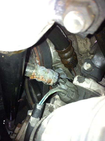

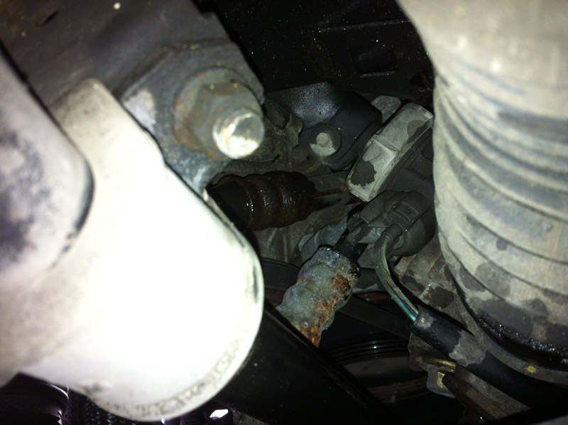

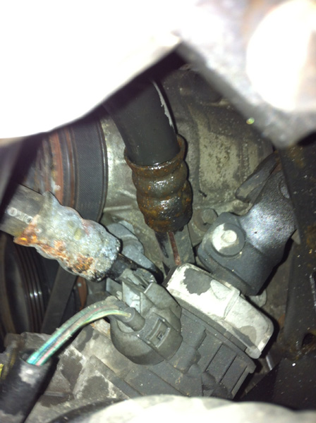

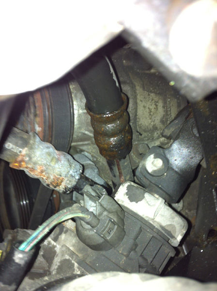

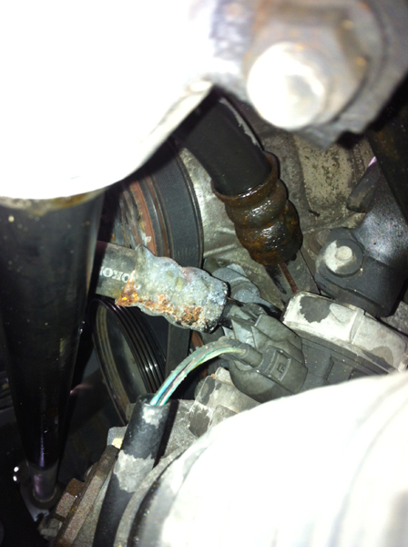

J'ai tout de même appellé Mazda, histoire de savoir ou en était ma 8. Elle a reçue l'ensemble des rappels. J'ai commencé a regardé sous la voiture, histoire de localisé la fuite avant démontage. Je pense avoir trouvé ! Par contre j'ai pas l'impression que ça se situe au niveau du radiateur mais " de l'autre côté" :lol: ( je ne sais pas ou cette durite va exactement) :siffler:
Voici les photos, demain je démonte le par choc pour mieux voir... ;)
Re: Fuite d'huile au niveau du radiateur
Ah merde c'est pas gloop ça :( :oups:

oui elles ont une sale gueule les durites ! :oh:
Re: [Edit] Fuite d'huile sur connecteur durite
C'est clair, j'imagine même pas les RX8 RHD, l'environnement sâlin a du faire des ravages... :oups:

Bonjour,
Suite au démontage du parc choc avant et des différents élements génant l'accès au circuit dhuile, le verdict est tombé:
Mon circuit d'huile est completement corrodé, et ce, sur l'ensemble des connecteurs que comporte le circuit. J'ai commencé a etudié le " trajet" du fluide, et ce qui m'etonne c'est la complexité de la chose. C'est une usine a gaz, il y a beaucoup de raccords et de durites...
J'ai pris des photos du désastre, je me demande limite depuis combien de temps j'ai cette fuite. :siffler:
Ma RX8 était un chasse neige en fait ? :10/10:
