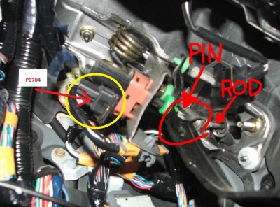

J'ai ajouté une pièce jointe, c'est une photo qui viens de rx8france et j'ai ajouté un cercle jaune qui montre le connecteur qui n'était pas branché. J'ai rebrancher le fil, le moteur na pas révolutionné comme l'autre jour, je vais aller me promené plus tard, mais je crois que le problème semble résolu. J'espère!!!
Je me demande comment il a peu ce débranché car j'ai essayé de tiré dessus et il semble bien brancher, il ne semble pas vouloir ce débrancher seul en tirant sur le fil.
Merci de vos réponse!!!

ne cherche pas plus loin ta panne est resolu et se connecteur a mal été remis quand ils ton changer ta pedale d'embrayage :redcard:
encore des mecano qui bosse mal sa m'énerve :p ils nuisent a notre réputation :grr:
