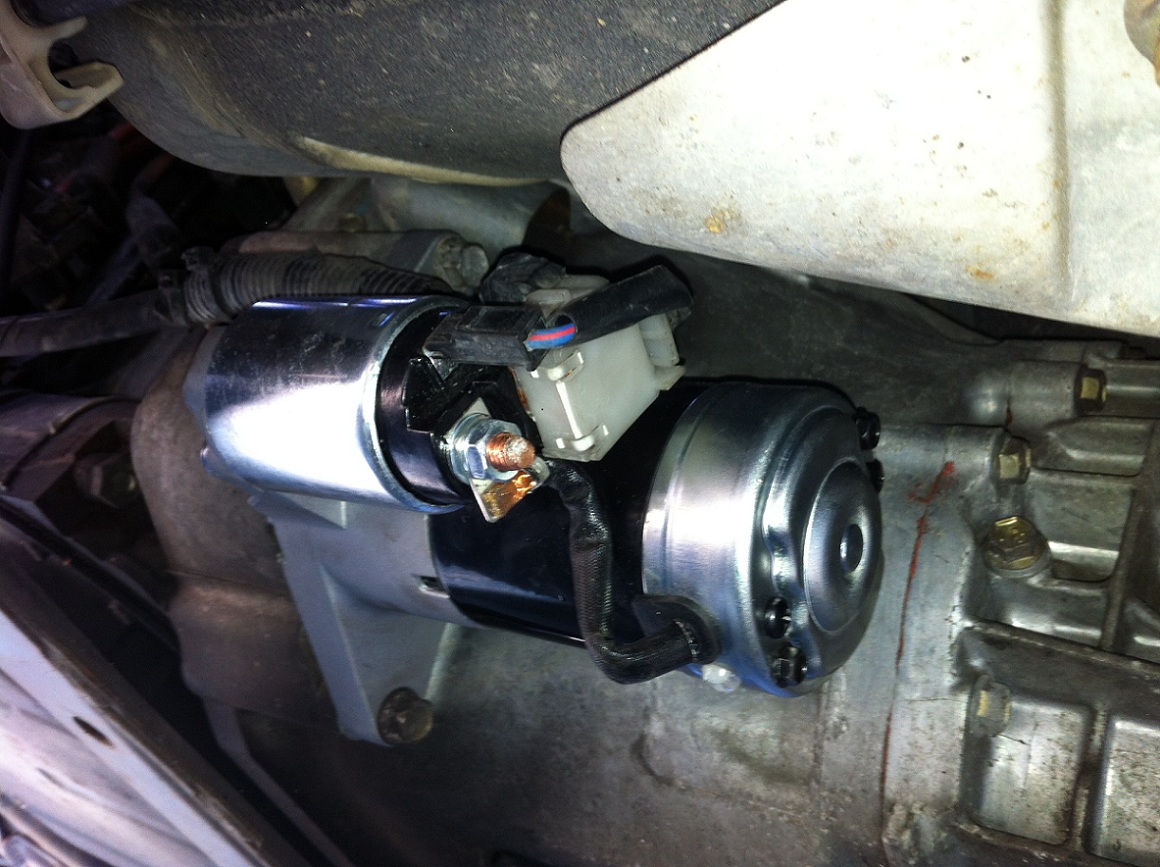

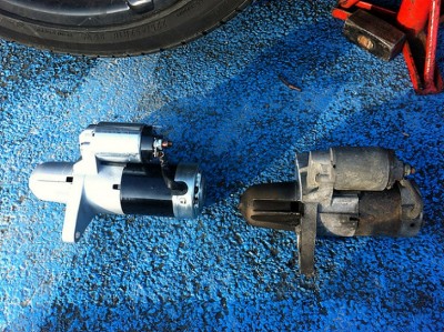

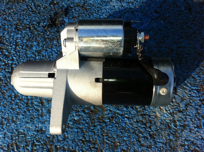

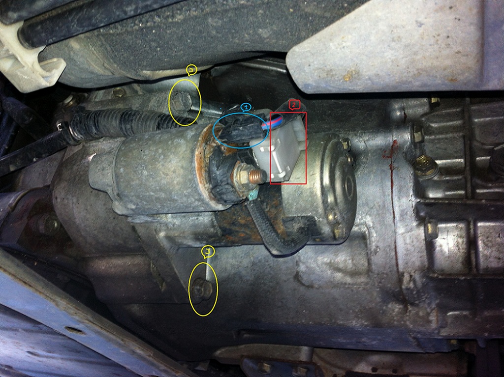

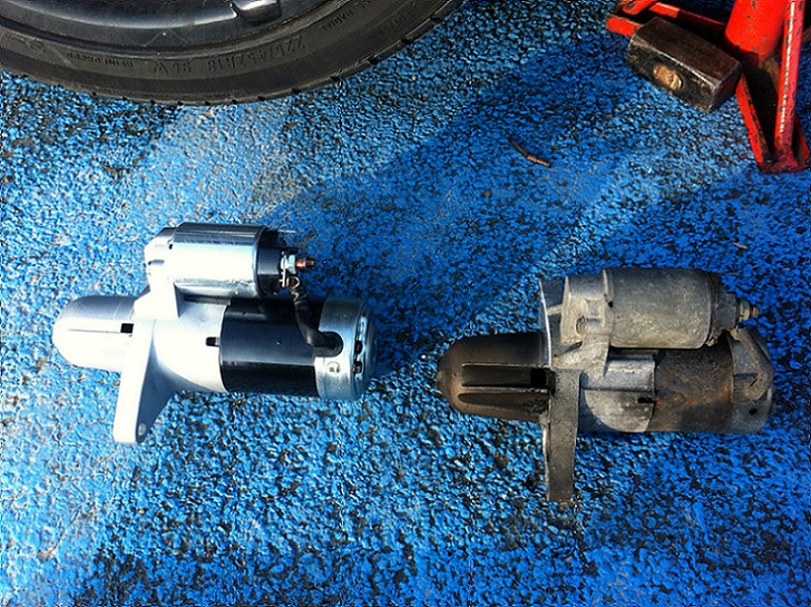

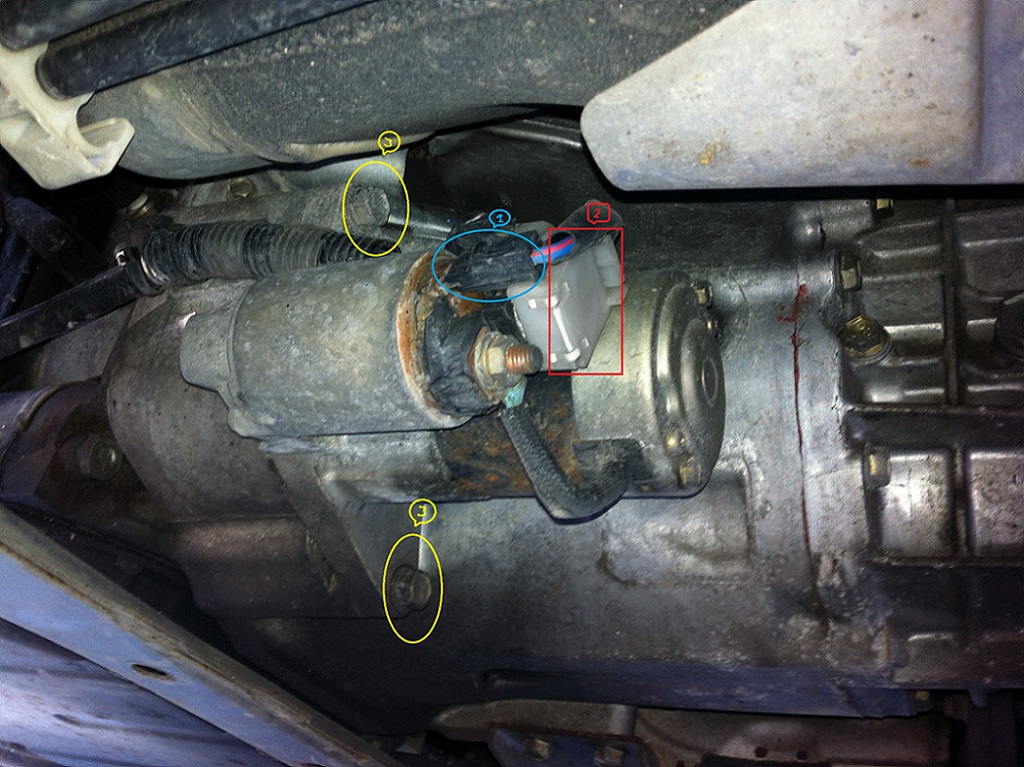

Bon même si je me doute bien qu'on trouve des tutos sur le changement du démarreur, je me permet d'en faire un également.
Franchement c'est la voiture la plus "FACILE" à faire et pourtant j'en ai fait des voitures.
A/Débrancher la masse - de la batterie. (Pas obligé mais je le fais toujours quand je touche à l'électricité car étant mécano, j'en ai vu des choses quand on le fait pas) :fou:
B/Lever la voiture côté conducteur et la poser sur une chandelle, ou le pont pour les plus riches :siffler:
C/Débrancher la fiche (1)
D/Soulever le cache blanc (2), qui laissera apparaître un écrou avec une cosse qu'il faudra enlever.
E/Dévisser les deux écrous (3), qui maintiennent le démarreur.
F/Remplacer le par le nouveau.
Le montage ce fait en sens inverse
Et enfin Faites vous PLAISIR :love:

Chez APS, une boutique sur Ebay, 199€ démultiplié et franchement il marche super bien :10/10:

Re: Changer le démarreur
Donc, c'est bien celui là ?
http://cgi.ebay.fr/Demarreur-APS-FRANCE ... 1690wt_625
Étonnant qu'ils fassent la même taille :??: je pensais le démultiplié plus gros :??:
EDIT: http://www.rx8france.com/forum/viewtopi ... %A9marreur
Pas tant que ça en fait :??:
ceci dit, tes vidéos sont sans équivoque sur son efficacité.

Oui c'est bien celui-la :)
Après moi aussi j'ai eu un doute car je pensais, comme toi, que le démultiplié était un peu plus gros.
Mais bon peut-être que celui de chez Mazda l'est :??:
En tout cas c'est bien mieux que mon 250 tr/min :D (enfin un peu moins, vu l'usure)

Je ne sais pas je vais voir Mazda pour le tester et voir à combien il tourne
Tout ce que je sais, c'est qu'il a une puissance de 2 KW au lieu de 1.4 KW d'origine.
