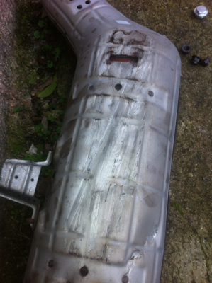

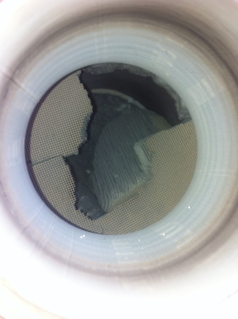

j'ai peut être trouvé d'où venait ce voyant ...
Bon .. du coup j'ai mis le décata :yeah: , rien à voir ! Mais le voyant est apparu après 170 km après avoir mis le décata mais ça doit être normale .
Si non je suis resté con quand j'ai regardé dans le cata :lol:
Carpe diem

Salut...pour le coup tu pouvais le vider ton cata,vu que tout est cassé dedans..... :D

Tu as roulé longtemps avec ton cata explosé ?

sylv06
Messages : 72
Inscription : 10 juin 2012, 16:14 PM
Localisation : alpes maritimes (06)
Re: Voyant moteur orange inexplicable
Message par sylv06 »
je ne sais pas quand il a explosé , j'ai du faire entre 1000 et 2000 km max . En plus il a du explosé juste après avoir mis le catback alors impossible de sentier un différence de bruit tellement le xs power en fait
Carpe diem
Clark
Messages : 888
Inscription : 15 août 2012, 01:40 AM
Message par Clark »
Etrange, quand mon cata est mort je l'ai entendu tout de suite, la voiture ne respirait plus et la sonorité était devenue fade. Je possède également un catback XS Power.
J'espère que tu n'as pas endommagé ton moteur, parce que 2000 kilomètres avec un cata bouché, c'est pas bon du tout. :(
