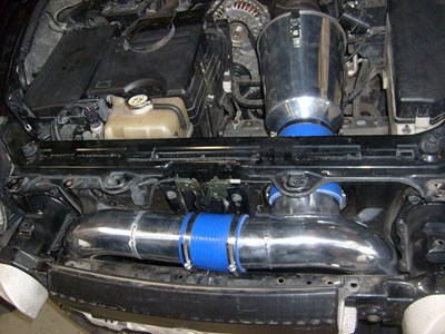

Pour mettre en image ma préparation, voici déjà mon installation d'admission d'air forcé sur mesure que j'ai fait faire chez un préparateur allemand.

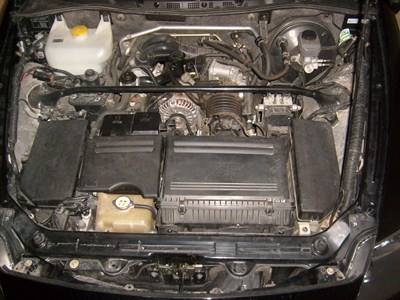

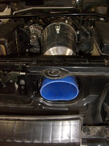

voici l'installation d'origine
S6301277 (Copier).JPG (78.39 Kio) Consulté 8506 fois

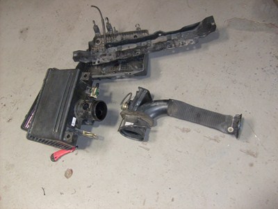

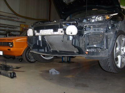

ce qui a été enlevé
ce qui a été enlevé
S6301287 (Copier).JPG (60.28 Kio) Consulté 8506 fois

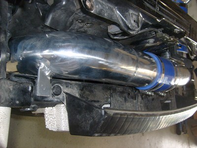

Voici maintenant étape par étape ce qui a été rajouté

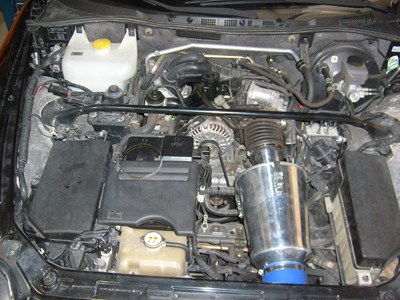

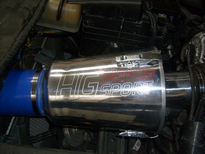

le twister inox xxl (environ 30cm)
S6301283 (Copier).JPG (56.33 Kio) Consulté 8506 fois
vu de profil
vu de profil
S6301282 (Copier).JPG (72.94 Kio) Consulté 8506 fois
vu d'en haut
vu d'en haut
S6301285 (Copier).JPG (79.45 Kio) Consulté 8506 fois

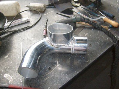

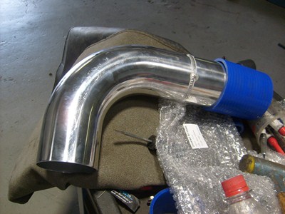

déjà une soudure et un coude
S6301290 (Copier).JPG (69.01 Kio) Consulté 8506 fois
deux autres soudures et un autre coude
S6301291 (Copier).JPG (70.7 Kio) Consulté 8506 fois

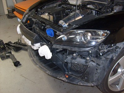

on entre aperçoit les deux tubulures (non finies encore à ce stade)
S6301295 (Copier).JPG (66.03 Kio) Consulté 8506 fois

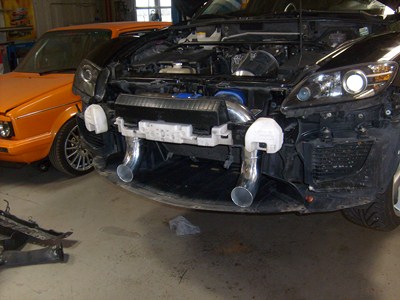

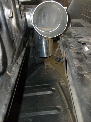

vision de l'installation juste derrière le pare chocs
S6301296 (Copier).JPG (82.79 Kio) Consulté 8506 fois

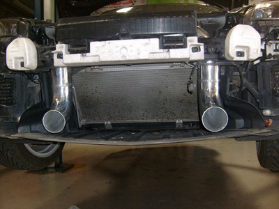

finition des entrées d'air vu de profil
S6301299 (Copier).JPG (68.77 Kio) Consulté 8497 fois
vu de face
vu de face
S6301300 (Copier).JPG (66.19 Kio) Consulté 8497 fois

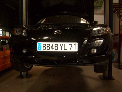

et une fois le pare chocs remis, résultat quasi invisible
S6301309 (Copier).JPG (60.43 Kio) Consulté 8497 fois
la preuve il faut vraiment le savoir
S6301310 (Copier).JPG (64.64 Kio) Consulté 8497 fois

Voilà pour mon installation. A vrai dire, quasi invisible cependant, dès que le moteur est chaud, les petits coups d'accélérateur trahissent un secret bien enfoui sous son capot. Déjà que le rotatif chante, là on l'entend aspirer. Le twister inox vrille l'air et permet ainsi d'en augmenter son débit et sa vitesse. J'ai pas encore trouvé de tunnel assez long pour enregistrer le son mais promis dès que je la récupère, je m'y colle. Voilà, pour ceux qui seraient intéressés, pas de soucis je vous donnerais l'adresse.

Faut juste faire gaffe à ce que de l'eau, en cas de forte pluie, ne remonte pas jusqu'à ton admission
mais sinon beau travail :clap:

Ca semble bien long comme conduit d'admission non ? Les longueurs ont elles ete calculees pour optimiser le remplissage ou pas ?

Pourquoi ne pas avoir intaller deux petites grilles ?
Il se passe quoi si un sac plastique remonte dans l'un des conduits ? :??:

Tous a fait d'accord avec toi, avec tout ce qui traîne sur la route je monterai 2 petites grilles devant.
