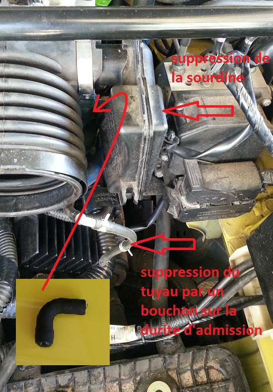

Décloisonnement Done de mon côté, j'ai aussi retiré la petite sourdine donc à la manière d'un membre du fofo : Image
Pour le bouchon de la durite d'admission je ne comprend pas ce que ça change ?

la durite sert a quoi ?
peut etre une question bete mais j'ai la boite a air RB et je ne l'ai pas supprimé

La durite doit servir au déclenchement du VFAD si j'ai bien compris. Pour ceux qui on supprimé cette partie (VFAD), il faut boucher ce trou pour faire croire à l'auto que le VFAD doit toujours rester ouvert ou fermé, enfin si il n'y est plus la règle est de boucher ce trou, enfin jcrois :D

Sur la photo que tu poste il y a cette boite carrée emmenchée sur le conduit d admission,ca c est une sourdine.
Je l avais supprimer et boucher ca respirer mieux avec un bruit legerement plus agressif niveau admission puis j avais mis un air intake succion kit de chez suruga .
Sinon le manchon dans le parechoc sert a rallonger le flux d air a bas regime pour gagner en couple donc le supprimer ne sert pas a grand chose,mieux vau le laisser ou comme moi le remplacer pas un tube alu de meme taille diametre et effectivement faire un trou dans le parechoc en face de l entree d air du vfad
Edit tu peux regarder dans ma presentation il y a des photos

lorsque j'ai monte la boite a air RB j'ai mis un bouchon pour le vfad sur une durite metal c'est de celle ci que vous parlez ? je croyez que vous parlez d'une autre sinon je l'ai bouche et j'ai un ram air donc pas besoin de manchon alu par contre la sourdine sur le manchon d'admission faut t-il l'enlevé

La durite metal si c est celle que je pense c est la commande du vfad donc non
La sourdine tu peux l enlever

pour la boucher il faut le faire avec quoi ?

Avec un bouchon ! Tu trouvera bien un truc fermer qui rentrera la dedans

Votre sourdine ce n'est pas plutôt une sorte de poumon pour avoir plus de couple à bas régime ?
Je ne vois pas trop comment ce "truc" peut diminuer le son :??:

Il y a un post quelque part, je ne sais plus de qui, qui avait viré ça, et mis une sorte de mini filtre comme on trouve sur les oil catch tank. Certains avaient répondu en disant ce que c'était. Mais plus moyen de trouver ce post :??:

Je ne me rapelle plus qui avait fait ca mais c'est jmi qui avait tiré la sonette d'alarme : de mémoire il disait que c'était un résonnateur. De plus mettre une entrée d'air après le débitmetre, c'était tout sauf une bonne idée.

En fait c est une boite qui absorbe les bruits d admission. Alors.non faut pas mettre un filtre il faut y mettre un.bouchon.
Je l avais de.concert avrc jmi a.l.epoque
