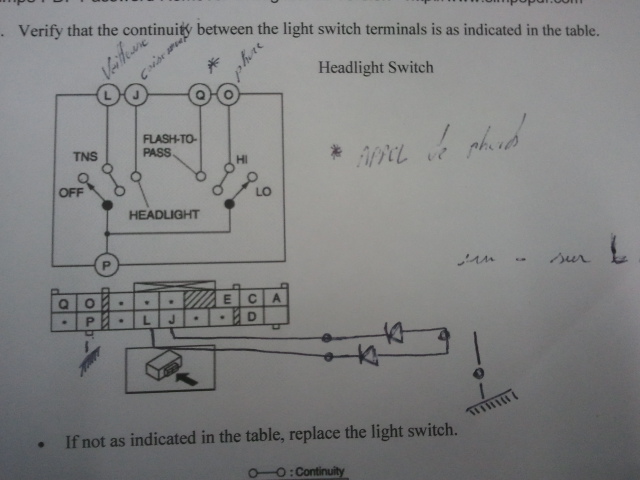

Phase 01: L'étude des schémas et conception du boîtier

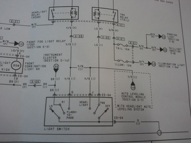

Voici les schémas du circuit électrique de nos phares avants ! A les étudier on se rend compte que seuls deux fils nous intéresseront dans la broche des phare.
Les fils sur lesquels viendront se souder nos commandes déportés du boîtier sont le fil jaune/ liseret rouge et le fil bleu/carrés gris
http://www.servimg.com/image_preview.ph ... u=17608738
http://i30.servimg.com/u/f30/17/60/87/38/00_sch11.jpg
http://i30.servimg.com/u/f30/17/60/87/38/00_sch12.jpg

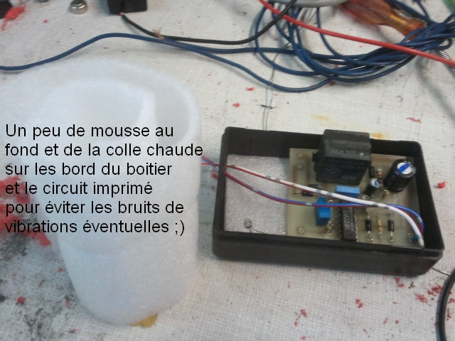

Le boîtier:
http://i30.servimg.com/u/f30/17/60/87/38/01_con12.jpg
Une fois ce boîtier éprouvé dont tous les secrets sont connus de gregor8, il faut penser à concevoir un interrupteur dans l'habitacle. L'idée est de toujours pourvoir revenir en arrière si nécessaire et avoir une installation au rendu final très proche du "fait mazda usine"

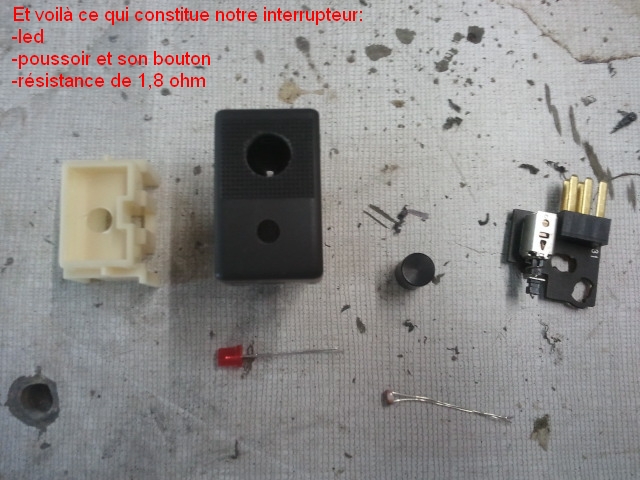

Phase 02: L’interrupteur dans l'habitacle

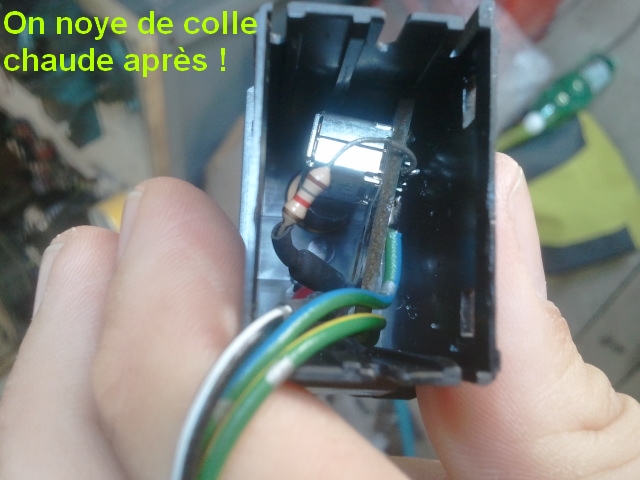

Pour garder la main mise sur le dispositif et pouvoir le désactiver si besoin, un interrupteur est obligatoire.
Notez que le boitier additionnel que nous allons installer ne peut pas dans sa conception être la source de problème électrique avec les phares. Il ne peut pas non plus interférer avec tout autre système de notre belle.
Si une ampoule crame par exemple, le seul fautif ne pourrait être que nos fusibles phares ou la vétusté de l'ampoule

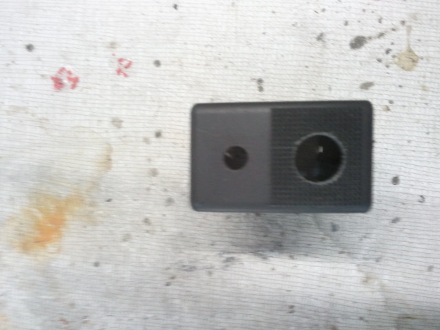

Sur les 231, il y a un petit cache qui ne sert à rien à coté du DSC en bas à gauche. Nous allons le démonter et l'utiliser pour incorporer notre interrupteur "home-made".

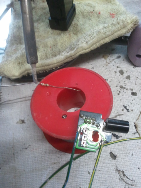

Ici nous utiliserons le pistolet à colle, un poussoir on/off et une résistance de 1,8 Ohm pour réduire la brillance de la led (idéal de nuit).
Oui, il y a bien quelque chose de brancher derrière notre interrupteur OEM, mais, euh ben, cela sert à rien dans une 231. Personnellement, je l'ai enfoui dans de la mousse pour éviter les bruits parasite de vibration et enfourné derrière le tableau de bord.
Deux trous: un pour la led et l'autre pour le poussoir.
http://i30.servimg.com/u/f30/17/60/87/38/02_con12.jpg
Pensez à percer aussi le fond blanc. Trois fils devront passer par là.
http://i30.servimg.com/u/f30/17/60/87/38/02_con13.jpg
La résistance qui fera que votre led sera identique à l’éclairage du tableau de bord en mode nocturne. Éviter des leds trop puissantes ou blanches car de nuit cela va vous agresser les yeux
http://i30.servimg.com/u/f30/17/60/87/38/02_con14.jpg
http://i30.servimg.com/u/f30/17/60/87/38/02_con15.jpg

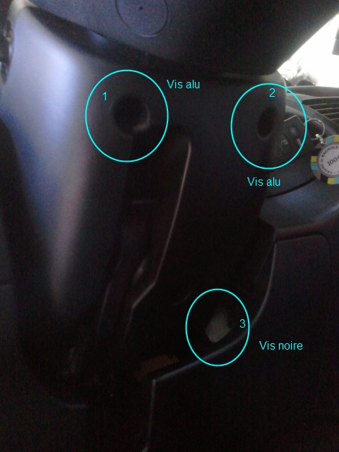

Bref. Pour défaire les caches du volant et de sa colonne, seules trois vis sont à enlevées. On glisse ensuite ses petit doigts par le coté clé et on écarte vers le haut.
http://i30.servimg.com/u/f30/17/60/87/38/03_dam11.jpg
http://i30.servimg.com/u/f30/17/60/87/38/03_dam12.jpg

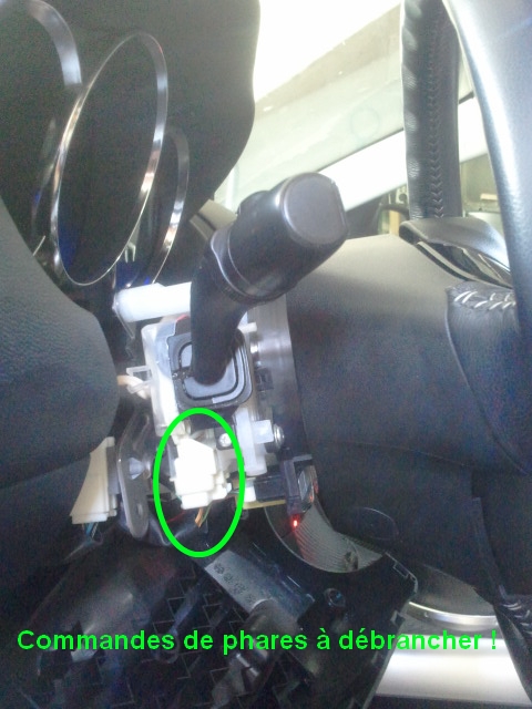

Profitons pour déjà repérer nos deux broches OEM qui seront à défaire pour souder nos fils émanant du boitier additionnel.
http://i30.servimg.com/u/f30/17/60/87/38/03_dam13.jpg

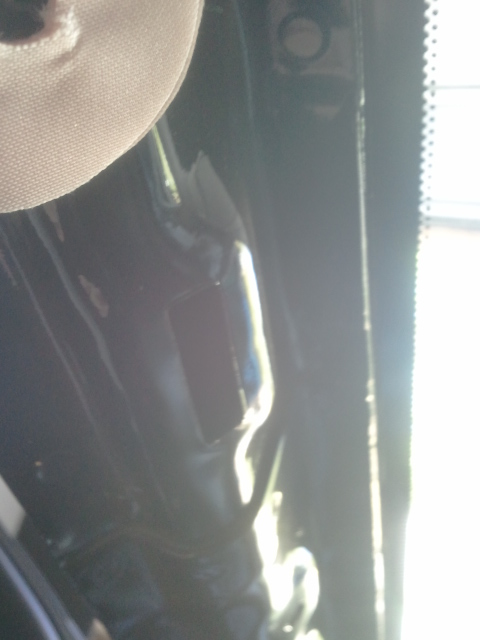

On passe maintenant au joint de portière conducteur. La on ne tire pas dessus comme une mule au risque de le déchirer mais on place ces mains de part et d'autre pour le faire venir doucement.
Vue sur l'airbag ...
http://i30.servimg.com/u/f30/17/60/87/38/05_dam11.jpg

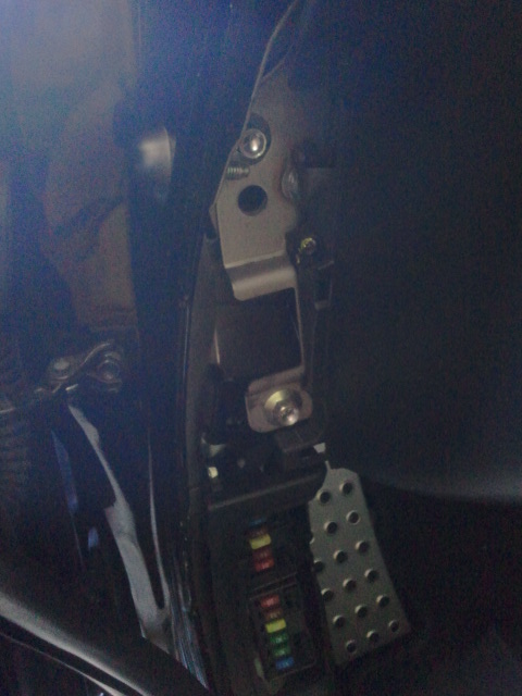

Une fois retiré, on accède aux plastiques de la boite à fusibles qu'on ôtera lui aussi, puis on enlèvera enfin celui qui se trouve au dessus.
Pour retirer ce cache, on prend son sommet qu'on dégrafe pour l’extraire totalement en le "tournant à 90°" sur sa base vers le coté droit. Quoi pas clair
Place aux photos de la pièce; et mettez y de la douceur !
Une fois les deux caches enlevés:

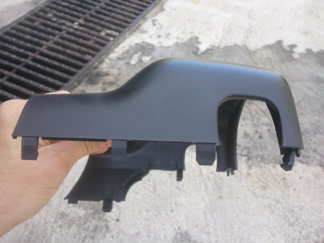

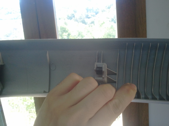

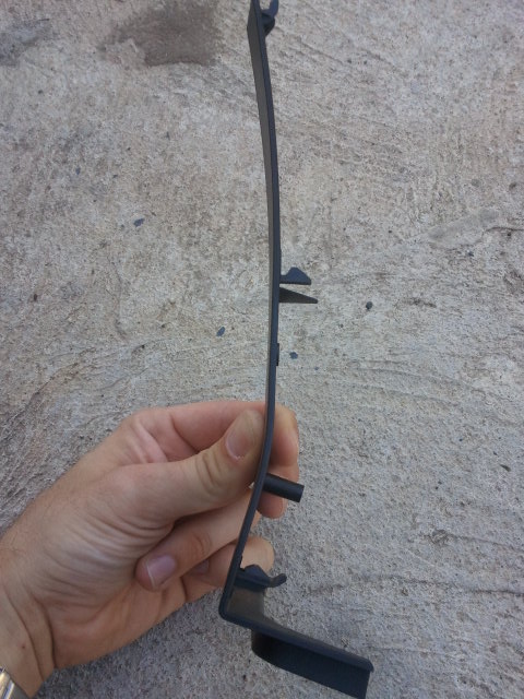

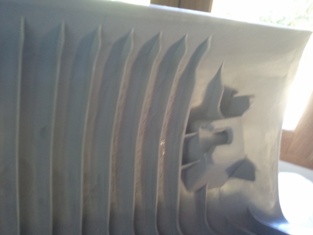

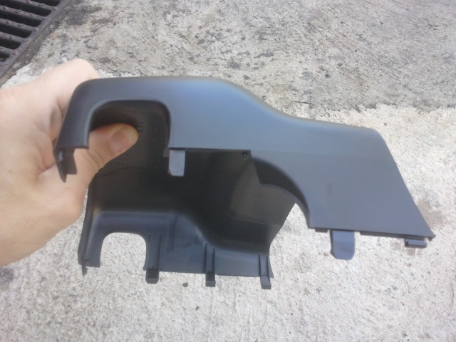

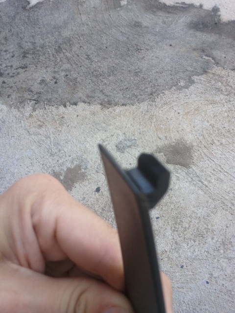

Nous allons maintenant passer au démontage du cache plastique du montant de pare-brise. Comme vu au dessus, l'airbag latéral n'est pas là, donc on ne risque rien ! Sauf à casser l'agrafe plastique mais gregorx8 et moi sommes là pour la vidéo :
Voilà en gros plan la fameuse agrafe à ne pas casser puis les logements pour les picots internes à notre plastique de montant:
Son logement:
http://i30.servimg.com/u/f30/17/60/87/38/07_dam12.jpg
Les autres agrafes:
http://i30.servimg.com/u/f30/17/60/87/38/07_dam13.jpg
Leurs logements:
http://i30.servimg.com/u/f30/17/60/87/38/07_dam11.jpg

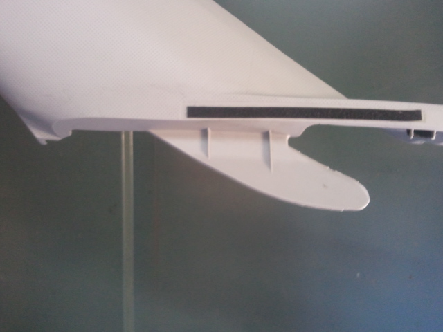

Le bas du plastique où viendra se loger notre LDR, détecteur de luminosité:
http://i30.servimg.com/u/f30/17/60/87/38/07_dam14.jpg

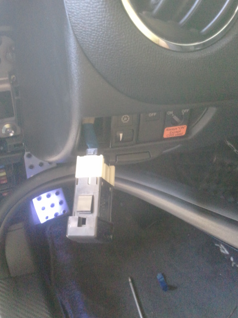

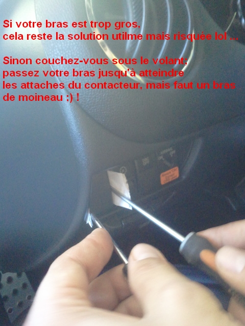

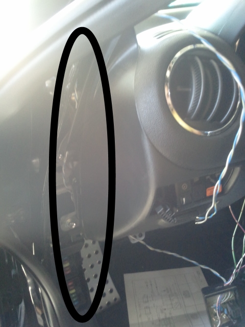

... car reste à démonter notre petit cache en bas a gauche à coté du DSC et commutateur d'airbag passager !
Deux méthodes possibles en fonction des vos bras ...
- par l’intérieur couchez sous le volant pour les petits bras et petite mimine: avantage pas de marque de tournevis.
 - par l'extérieur si vous êtes plus "épais" lol, méthode un peu barbare qui peut marque votre plastique.
Perso j'ai de petit bras môaaaa
http://i30.servimg.com/u/f30/17/60/87/38/08_dam10.jpg
Oui, il y a un truc de brancher mais si vous tournez au xénon, ben c'est inutile. Débrancher le ! lol
http://i30.servimg.com/u/f30/17/60/87/38/08_dam11.jpg

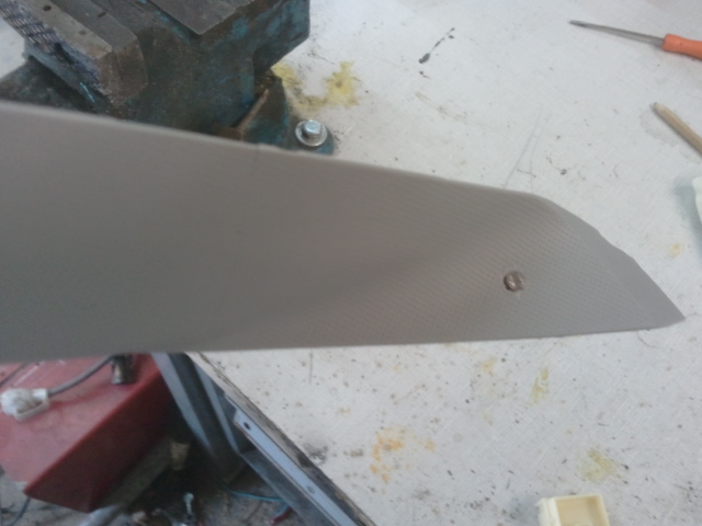

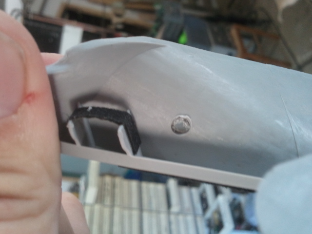

On va commencer par le plastique du montant de pare-brise. Ici on se prépare à installer la LDR. Sur le boitier en photo au début, on la distingue parfaitement. Évidemment elle était ainsi positionnée pour tester le boitier. On la depuis désoudée puis mis des fils assez longs (1m50) pour qu'on puisse travailler peinard après. Wink
Précision de taille, les LDR non pas de polarité et sont protégées par une plaque de verre miniuscule. Idéale pour bien mettre son pouce dessus pour l'emboiter dans le plastique sans la détériorée.
- Point 01: NE PAS PERCER TROP GROS et y aller avec des forêts progressifs pour atteindre la taille de la LDR.
 - Point 02: NE PAS PERCER TROP PRES des agrafes du dessous.
 - Point 03: NE PAS PERCER TROP PRES de la courbure du plastique.
http://i30.servimg.com/u/f30/17/60/87/38/09_per10.jpg
http://i30.servimg.com/u/f30/17/60/87/38/09_per11.jpg

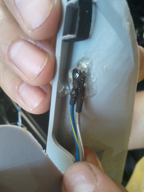

Une fois ces trois postulats respectés, on isole et on colle à chaud pour éviter que cela se promène ou fasse du bruit...
http://i30.servimg.com/u/f30/17/60/87/38/09_per12.jpg
Les fils de la LDR rejoindront le boitier qui se situera au final sous le volant en longeant le tableau de bord.
http://i30.servimg.com/u/f30/17/60/87/38/09_per13.jpg

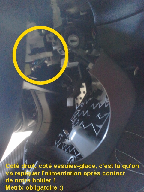

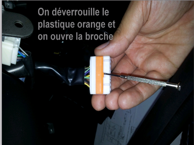

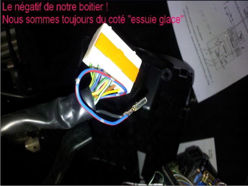

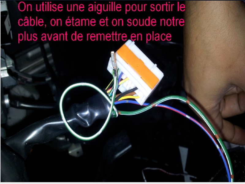

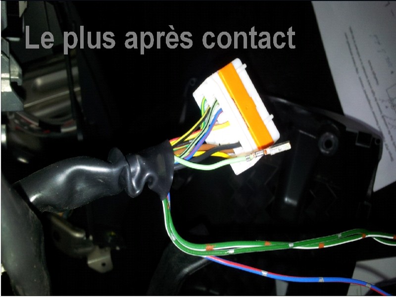

- l'alimentation électrique du boitier se prend sur la broche OEM de droite des "essuie-glace".
 - l'allumage des phares s'installe dans la broche OEM de gauche sous la commande de phares.
Simple, non ?  ![]()
Ici nous sommes côté droit, passager. Là se trouve l'alimentation électrique de notre boitier additionnel. Un plus après contact et une masse. On trouve aussi le positif pour la led de notre interrupteur d'habitacle qui s'avère être le même que celui du boitier.
Pour sortir le fil du connecteur OEM, on utilisera une aiguille pour appuyer sur le picot de maintien.
http://i30.servimg.com/u/f30/17/60/87/38/sans_t10.jpg
http://i30.servimg.com/u/f30/17/60/87/38/sans_t11.jpg
http://i30.servimg.com/u/f30/17/60/87/38/sans_t12.jpg
http://i30.servimg.com/u/f30/17/60/87/38/sans_t13.jpg

L'allumage des veilleuses et feux de croisement:
http://i30.servimg.com/u/f30/17/60/87/38/04_col10.jpg
Ici on repique sur l'allumage des veilleuses et feux de croisements. Même technique que si dessus. Les fils concernés sont jaune/liseret rouge et bleu/carré gris.
Peu importe quel fil de notre boitier sera soudé sur ces fils de la broche OEM puisque notre boitier additionnel allumera et éteindra les deux (veilleuses et feux de croisement) en même temps !
Ici, il n'y aura pas de plus ou de moins a relier les amis !
