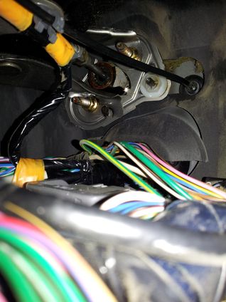

Bonjour a tous
me revoilà après une longue absence ...
voila mon souci ma pédale d embrayage a cassé comme aussi certaine personnes du forum...
mon problème n est pas de changé la pédale, mais j ai l' impression si je dit pas de bêtises que l émetteur d embrayage en rentré dans l habitacle... pouvez vous m aidez ma carte bleu va fumé ou pas ? looool
ci joint 2 photos

Est-ce que tu peut encore passer des vitesses ou pas? Moi lorsque j'ai cassé la mienne oui, si c'est ça c'est juste une patte de fixation du support de la pédale qui a pété rien de grave en soi mais mieux vaut éviter de rouler car du coup tu embraye mal ce qui a la longue peut détériorer le disque d'embrayage et la boite de vitesse :oups: .
De mémoire l'ensemble de pédale d'embrayage m'avais été facturé chez Mazda un peut plus de 200 € (a cela il faut ajouter la MO) faudrait que je regarde sur mes factures :)

oui je peux passer encore les vitesses hors mi la marche arrière il faut que je joue avec la pédale pour qu elle passe sans forcé
changé la pédale a l air facile mais je vois un cylindre noir rentré comme tu peux le voir sur les photos c'est surtout ça qui m inquiète...
quelqu un connais un site pour acheter la pédale? mazdatrix 135$ ou autre je ne connais pas les site vraiment sérieux...
qui pourrai me dire ce qu ai ce cylindre noir... l émetteur d embrayage? ça y ressemble mais comment aurai t il pu rentré a ce point...(surtout que je n ai pas forcé...)
Ma voiture a 80000km de 2004 c'est une 231cv

bonjour a tous, ca y es j ai changé ma pédale d ambreyage :o)
j avou j ai mis 2h... pas beaucoup de place... et besoin d une clef de 12 à tube..... le genre de clef que tout le monde n a pas dans sa caisse a outils loool... :oups:
une tite purge d embreyage aussi
et hop c'est reparti comme en 40 lool :yeah:
merci pour vos conseil

Tout compte fait , c'était bien l’émetteur d'embrayage qui dépassai? Perso moi je trouve sa bizarre que sa rentre aussi facilement :hum: . On dirait limite un défaut. En tout cas sur les véhicule sur lesquels je travail le plus souvent pour l'émetteur d’embrayage j'en ch :redcard: plus qu'autre chose pour l'enlever parce qu'en général l'émetteur rouille sur son socle avant de casser.^^'

l emeteur est bon mais la pedale bien cassé... je l ai gardé si tu veux une photo c'est vraiment fragile comme pieces.... je pense faire le changement de mon liquide de fein car la pedale es encore un peux dur...

Ok au moins ton souci c'est réglé c'est l'essentiel. Mais ta pédale c'est cassé au niveau de la tige qui rentre dans l’émetteur?

non elle est cassé au niveau d une soudure qui est sur la plaque ou se fixe l emeteur d embreyage
sonic-92
Re: Pédale Embreyage cassé...
Se sont les pattes de fixation qui son cheap :oups:

Donc c'est tout le bloc pédale + émetteur qui a bougé???

l emeteur n a pas bougé le fait qu il soit vers l intérieur est normal je vous ferai une photos se soir de la pédale cassé :drive:

moi j ai rien change.juste renforce la base et depuis ca roule ,ou plutot ca pedale :D
