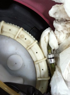

Suite à ma révision annuelle chez Mazda le mécanicien s'est aperçut qu'il y avait une fuite carburant au niveau de mon réservoir d'essence.
De la je suis parti vérifier si cette fuite venait de la pompe à essence que j'avais changé l'année dernière...
J'étais pas loin du problème en effet. En enlevant le siège arrière je me suis rendu compte que ce n'était pas la pompe qui fuyait mais le petit clapet à côté ( voir photo). Le joint s'est dégradé avec le temps apparement.
Jai donc démonté celui ci mais avec l'essence qui coulait j'ai pas fais gaffe et le ressort dedans à sauté... Boulet...
Après recherche j'ai donc retrouvé le ressort et une petite bille.
Question: si quelqu'un a déjà demonté ça pourriez vous me confirmer qu'il n'y avait rien de plus dedans
À quoi sert ce clapet car la tuyauterie en question passe par l'arrière du réservoir et finit sous le planché
Mon second problème est que vu que je ne sais pas à quoi sert ce clapet je ne sais pas dans quel sens le monter
