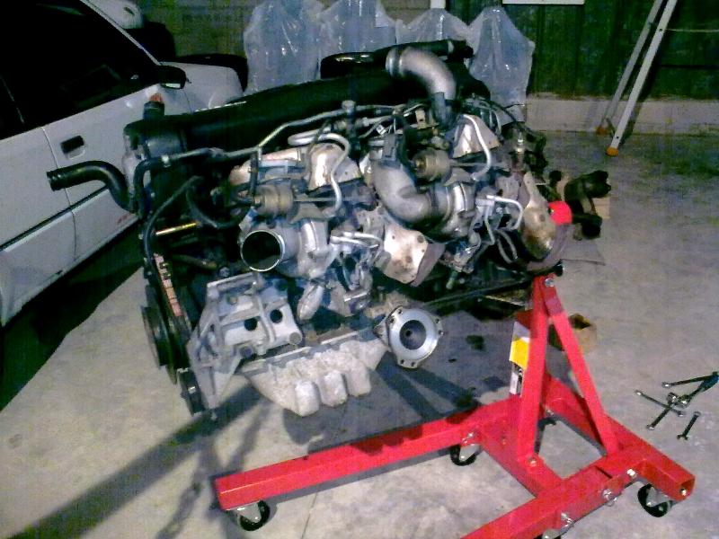

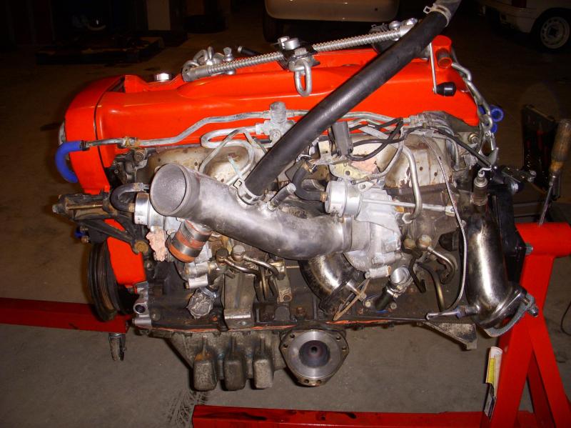

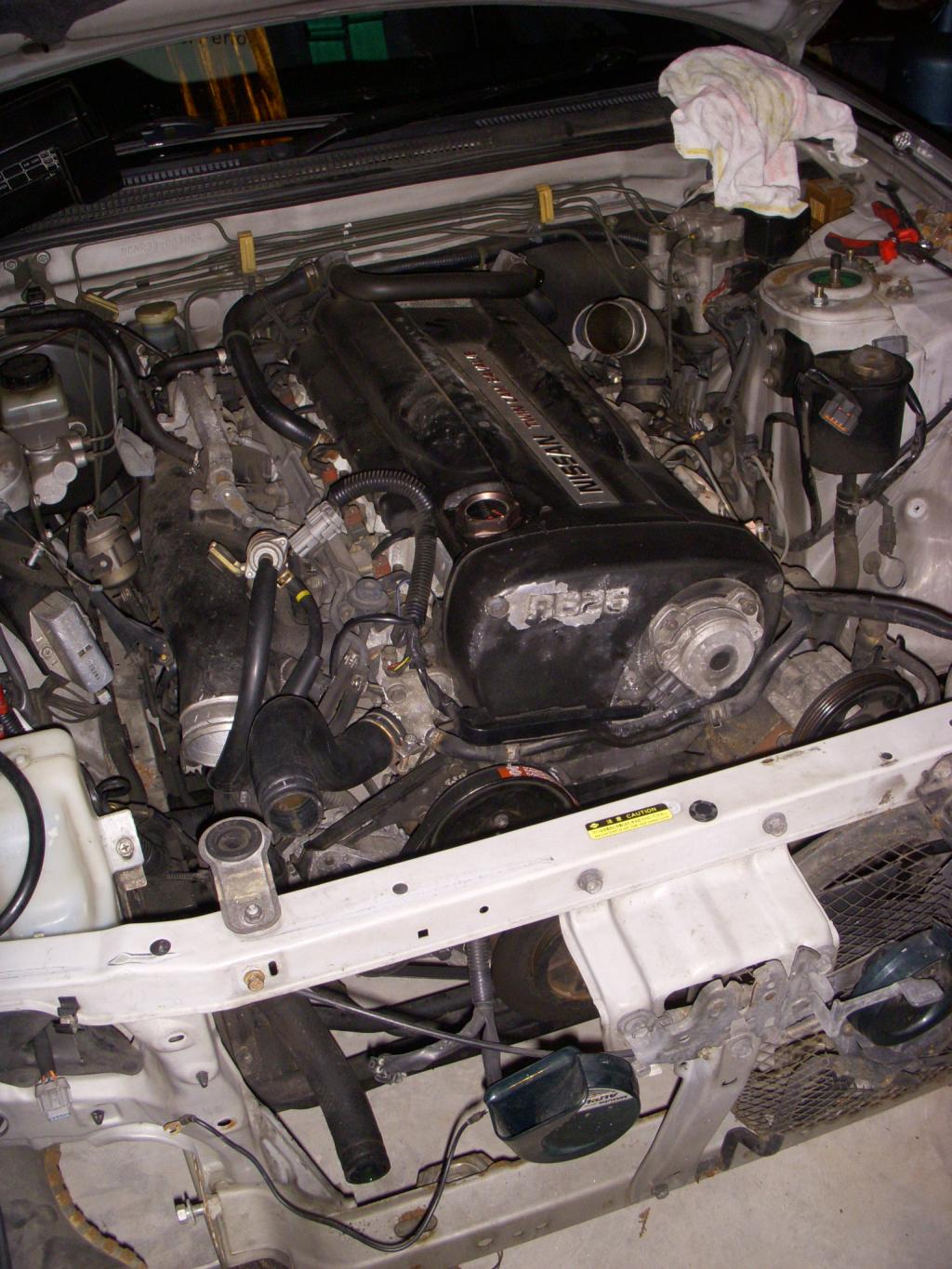

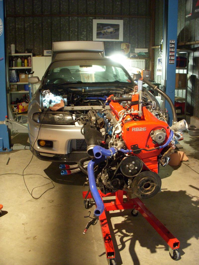

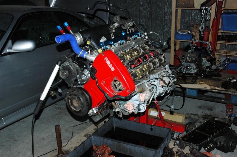

Enfin la dernière celle que je possède depuis près de 4 ans, elle était d'origine quand je l'ai eu et j'ai déjà démonter 2 fois le moteur xD
La puissance estimé est entre 580 et 600 ch maintenant
liste des pièces :
Exterieur :
  • Kit Nismo
  • Ecrous de roues project Mu
  • Jantes Weds sport TC 105 N : 9.5x 18 ET 10
  • Lame EPR racing
Chassis :
  • Combinées fileté Teins Monoflex
  • Tirant de chasse réglable Teins
  • kit de Freinage avant 6 pistons AP racing disques rainuré 343 mm.
  • Liquide de freins DOT 5.1 AP Racing
  • Plaquettes Ferrodo racing DS2500
  • Disques Arrières rainuré
  • Plaquettes AR Yellow stuff
  • trains avant Nismo
  • Rotules avant (x4) neuves
Interieur :
  • Harnais Takata 4 points
  • Vidage complet
  • Panneaus d'aluminium noir montant et plage arrière
  • Alu galvanisé au sol
  • Suppression de la sono
  • Arceau 7 points Cuzco
  • Pommeau de Vitesse alu de Ford Puma :mrgreen:
  • Sièges Bride Vios III
  • Supports de sièges Bride type FX
Echappement :
  • Collecteurs Echappement Tomei Expreme
  • Sortie de turbo elbow Tomei inox
  • Hks front pipe inox avec embout soudé pour la sonde d'afr
  • Décata JIC
  • Cat back titane TRUST
Electronique :
  • Gestion Tomei sur mesure
  • Boost controler HKS EVC VI
  • Sonde température d'échappement + Mano
  • Kit AFR PLX, boitier + Sonde
  • Compteur NISMO 320 km/h
  • Manos console centrale NISMO
Refroidissement/Intake :
  • Admission APEXI + piping "home made"
  • Piping d'admission Complet Alu HKS (Y pipe)
  • Piping Intercooler Alu HKS
  • Kit radiateur d'huile Greddy avec relocation filtre à huile et radiateur sous la voiture
  • Radiateur d'eau gros volume Alu ASI
  • Intercooler ARC 300x600x70
Moteur :
  • Turbo Tomei B7660 x2
  • Bielles forgés JUN
  • Piston CP avec traitement de surface spécial (http://ipgcoating.com/2009/09/11/coated ... and-domes/)
  • Coussinet de bielles ACL race
  • Joint de culasse métal (1.5mm - 87mm bore)
  • Carter cloisonné Tomei
  • Restricteur d'huile Tomei
  • Pompe à eau N1
  • Pompe à huile JUN
  • Visserie culasse ARP
  • Filtre à huile NISMO Veruspeed NS5
  • Thermostat d'eau basse température NISMO
  • Pompe à essence TOMEI Fuel Pump Kit
  • Dump valve Trust GReddy Type-R
  • Rampe d'injection TOMEI
  • Débimètres NISMO
  • Courroie de distri HKS Fine Tune
  • Arbres à cams TOMEI Camshafts Poncam 260in/260ex levé 9.15mm
  • Regulateur de pression d'essence Tomei Type S
  • Injecteurs SARD 700cc
  • Bas moteur de R32 faiblement kilométré (40 000 miles)
  • Bouchon d'huile Nismo 1.3 bars
  • Carter externes traité Epoxi rouge
  • Pare chaleur collecteurs échappement traité époxi noir
  • Durites silicole radiateur eau exhaustparts
  • Suppression de la clim : radiateur, compresseur, tuyauterie, courroie et poulie.
  • Amortisseur de couple moteur Silk road
  • Toutes les Durites d'eau silocone renforcé
  • Oil catch tank cusco + adaptateur + tuyauterie inox
Transmission :
  • Embrayage double disque Nismo supercoppermix
  • Volant moteur alégé Nismo
  • Short shifter Nismo quick shift kit
