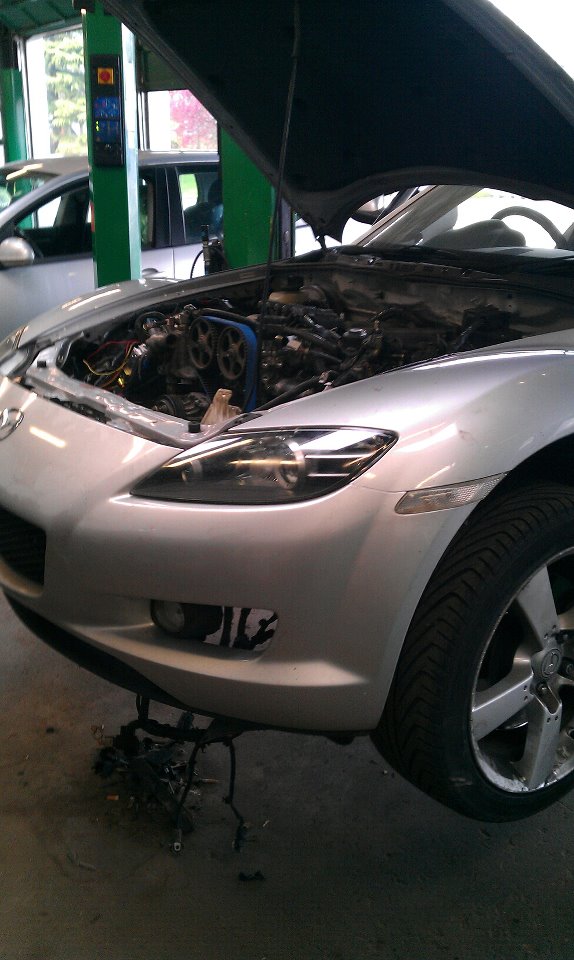

il avait vraiment besoin d un coup de neuf est c est pas fini
donc le moteur est dans la voiture
la prochaine je pren une video le block est dans la voiture premier coup de clé deja effetuer sa se remonte
Re: rx8 swap de mystér
fais nous une photos dans la voiture.
tu a monté quoi comme boite, celle de la supra.
pour la gestion tu passe sur quoi.. :??:
si tu arrive a la faire rouler , ça va donner... :clap: :salut:

je vais a mon travaille prendre quelque foto
la boite c est la manuel en 5 rapport de la toyota
map écu , maft gen 2 , ou carrement un aem ems pour la gestion je me tate encore

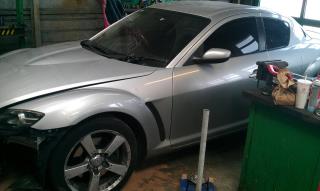

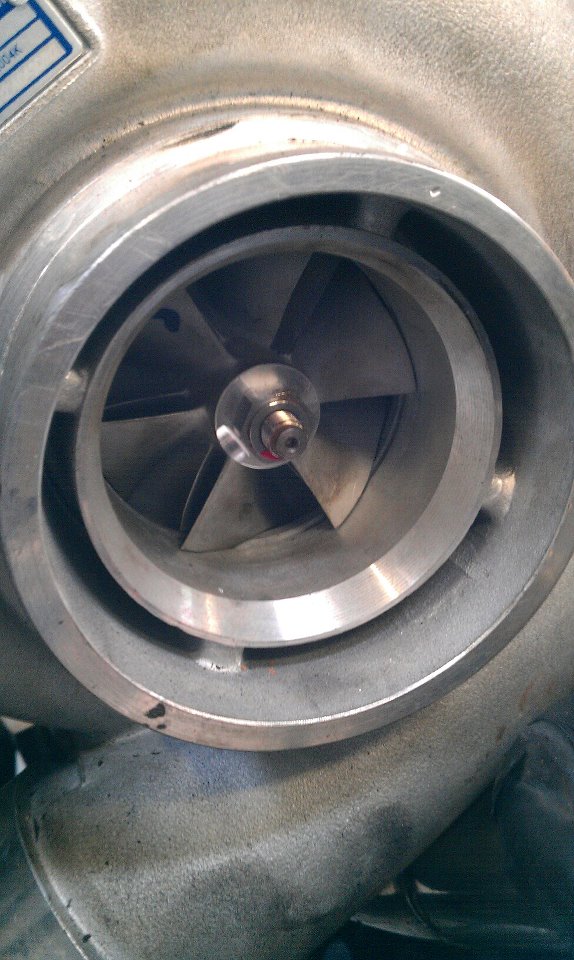

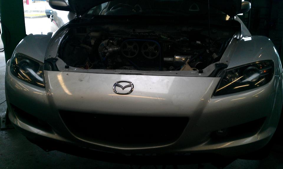

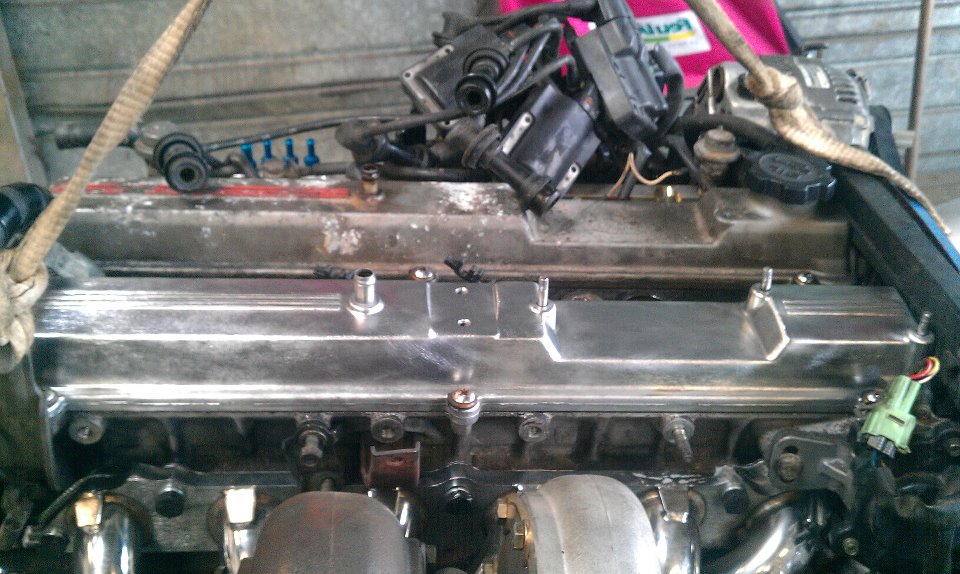

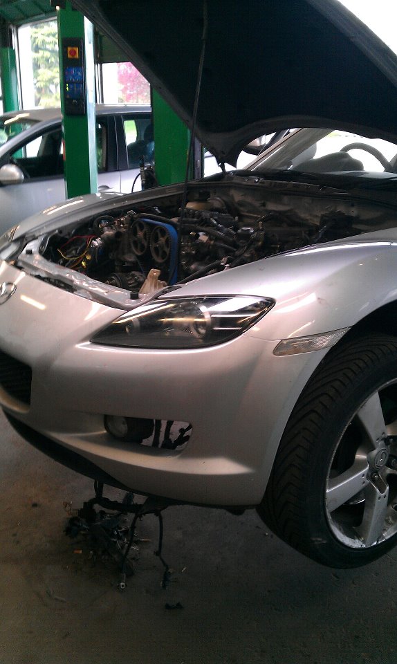

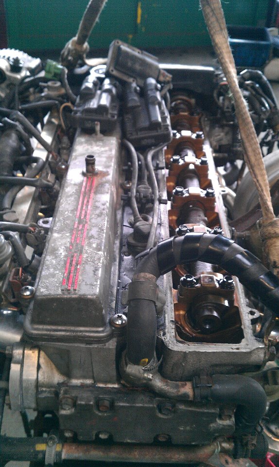

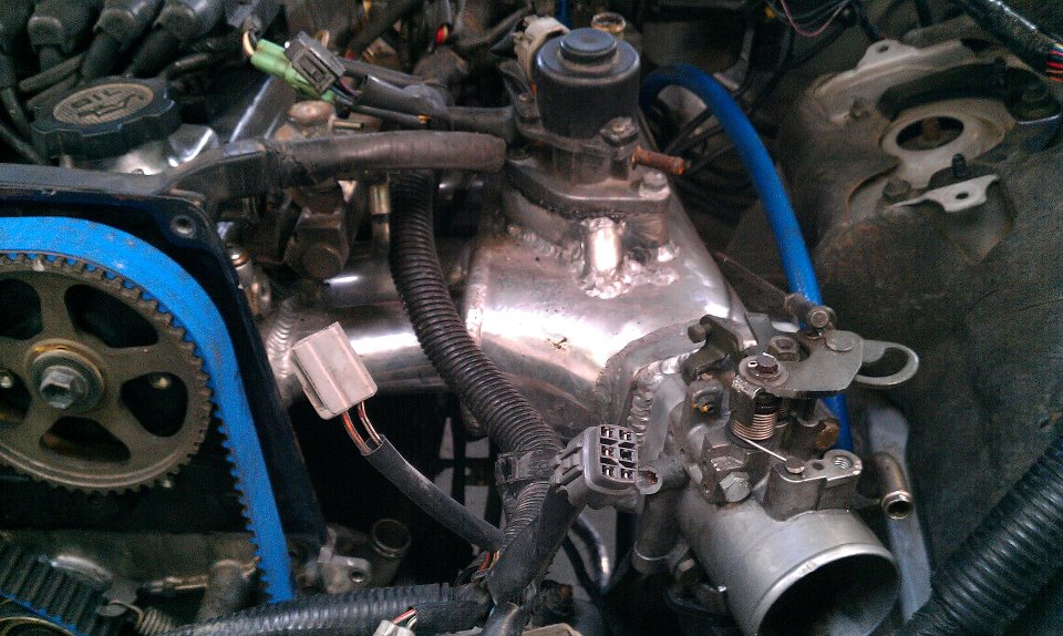

est voila les foto de la journee
comma ça me plais; le délire.. :D :clap:

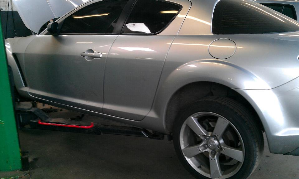

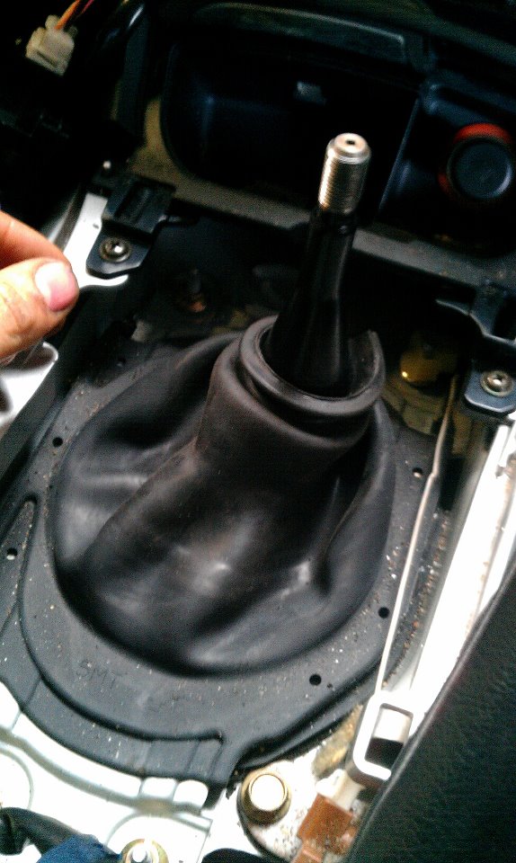

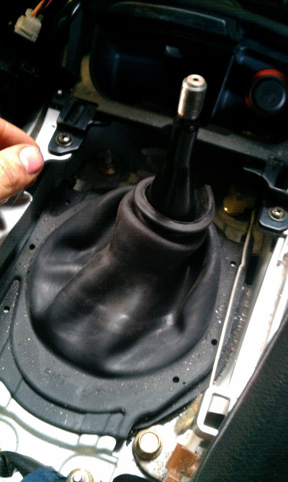

vue que sa interesse du monde une petit foto supplementaire
toute les vitesse passe ^^
maintenant la voiture va retourne a mon garage
en attendent des pieces sa commence :(
